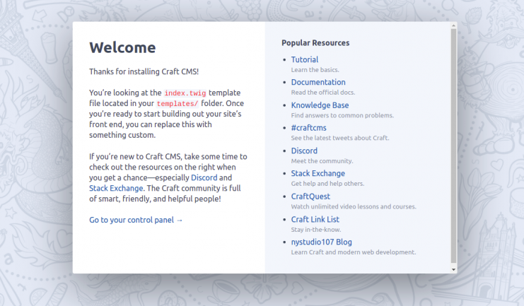

Öffne nun deinen Webbrowser und rufe das Craft CMS über die URL https://craftcms.example.com auf. Du solltest den folgenden Bildschirm sehen:

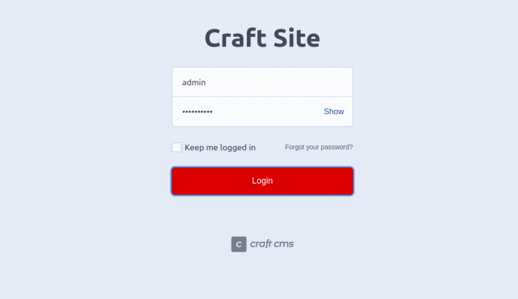

Klicke auf Gehe zu deinem Kontrollzentrum. Du solltest die Anmeldeseite von Craft CMS sehen:
Gib deine Anmeldedaten ein und klicke auf die Schaltfläche Anmelden. Auf dem folgenden Bildschirm solltest du das Craft CMS-Dashboard sehen:
