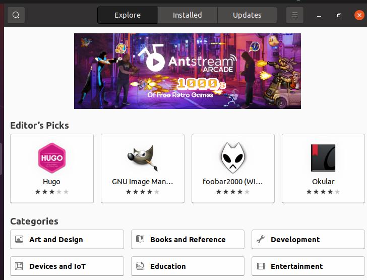

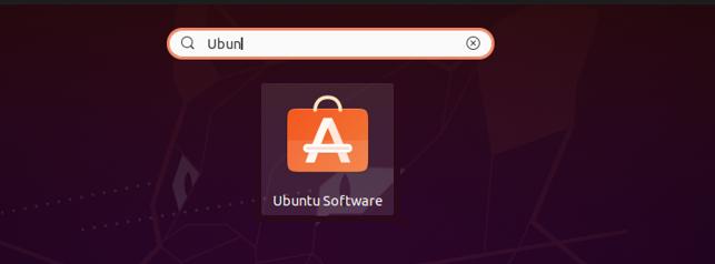

Der Brackets Code Editor kann auch durch die Installation über die grafische Benutzeroberfläche (GUI) bezogen werden. Alles, was du tun musst, ist das Ubuntu Software Center zu benutzen. Navigiere zum Hauptmenü und dann zum Ubuntu Software Center. Öffne es, indem du es auswählst.
Ubuntu App Installer
Du wirst ein Interface sehen, das die Startseite des Ubuntu Software Centers ist. Diese Software funktioniert auf die gleiche Weise wie der Microsoft Store in Windows und Googles Play Store im Androiden System.
Ubuntu App Store

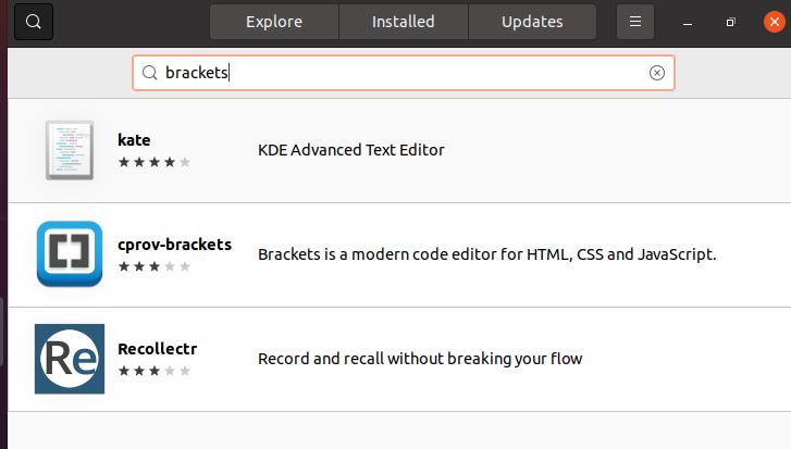

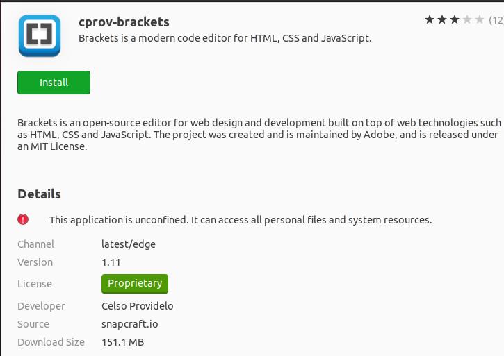

Navigiere nun zu dem Suchbutton, der auf der linken Seite angezeigt wird. Danach gibst du den Namen der entsprechenden Software in die Suchleiste ein, um diese Anwendung unter allen Programmen zu suchen. Du wirst sehen, dass viele Icons von verschiedenen Anwendungen in der verwandten Suche angezeigt werden. Alle diese Programme sind mit dem gesuchten Begriff verwandt. Klicke auf die cprov-Klammer und öffne sie.
Suche nach Brackets Editor
Die Seite zum Herunterladen der Software wird angezeigt. Diese Seite enthält die Beschreibung des Brackets Code Editors, seine Version, Eigenschaften und die Funktionsweise von Brackets. Drücke den Button „Installieren“.
Brackets Editor .deb Paket

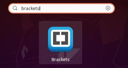

Es wird ein paar Minuten dauern, bis der Prozess vollständig installiert ist. Nach der Installation kannst du nun den Code-Editor öffnen und benutzen. Gehe in das Hauptmenü der Anwendung und schreibe Brackets Code Editor. Öffne die Anwendung mit einem Doppelklick.
Starte Brackets Code-Editor

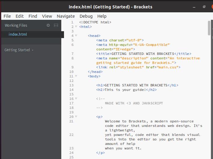

Die Software wird geöffnet. Die erste Hauptseite wird als Interface erscheinen. Du wirst sehen, dass die Datei des html-Codes standardmäßig geladen ist. Sie enthält alle Beschreibungen dieser Anwendung.
Klammern Editor in Aktion

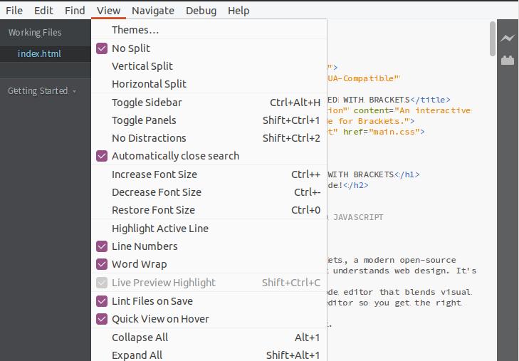

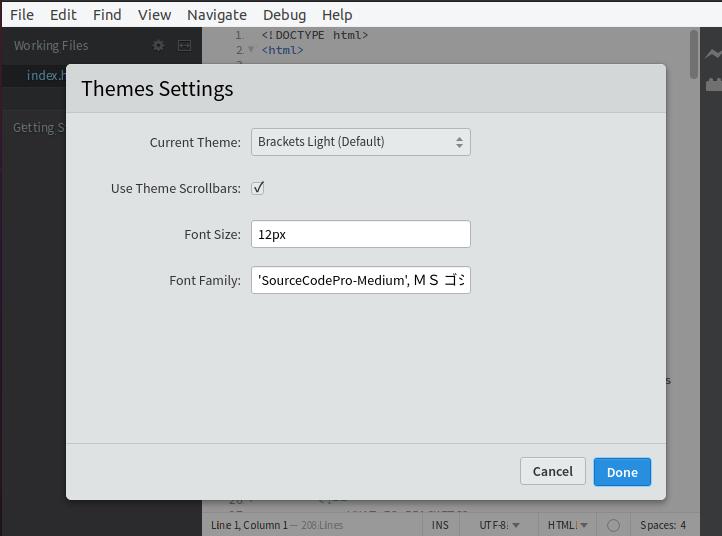

Es gibt eine präzise Menüleiste. Und eine linke Navigationsleiste, die den Dateinamen anzeigt, an dem der Editor gerade arbeitet. Du kannst die Anwendung erkunden, indem du nach und nach jede Option auswählst. Ein Beispiel kann hier kodiert werden. Das Standardthema der Anwendung ist das helle Thema. Du kannst es über die Themeneinstellungen ändern. Gehe in die Menüleiste. Klicke auf die Option „Ansicht“. Es öffnet sich ein Dropdown. Wähle die erste Option aus, die sich mit den Themes der Anwendung befasst.
Optionen ansehen
Nach der Auswahl der Themenoption erscheint ein Dialogfeld. Du kannst das gesamte Thema ändern. Auch die Größe und der Stil der Schrift kann verändert werden.
Theme Einstellungen

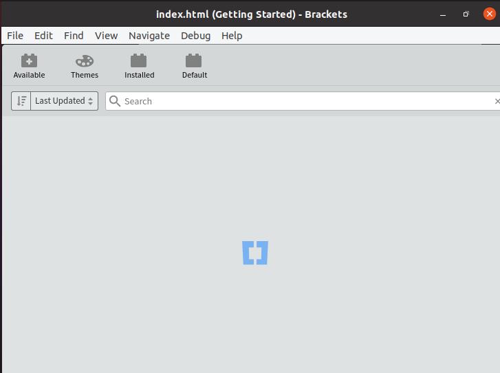

Auf der rechten Seite befindet sich ein „Erweiterungsmanager“. Von dieser Option kannst du die Erweiterungen herunterladen, um deine Arbeit effektiv zu erledigen.
Suchoptionen
