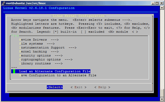

make menuconfig

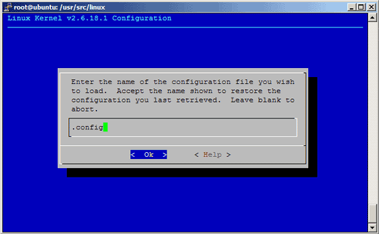

was das Kernel Konfigurationsmenü aufruft. Gehe zu Load an Alternate Configuration File und wähle .config (die die Konfiguration Deines derzeit funktionstüchtigen Kernels enthält) als Konfigurationsdatei:

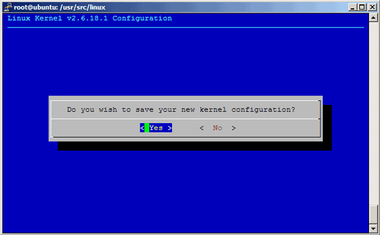

Überfliege dann das Kernel Konfigurationsmenü und treffe Deine Auswahl. Wenn Du damit fertig bist und Exit gewählt hast, beantworte folgende Frage (Do you wish to save your new kernel configuration?) mit Yes:
