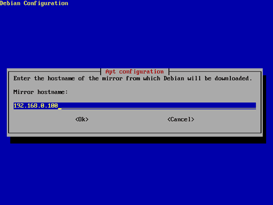

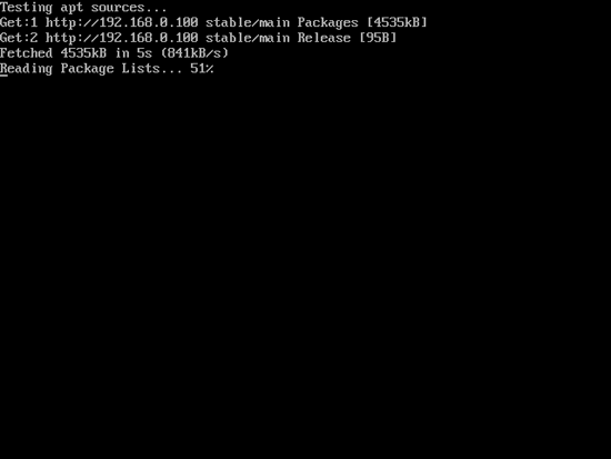

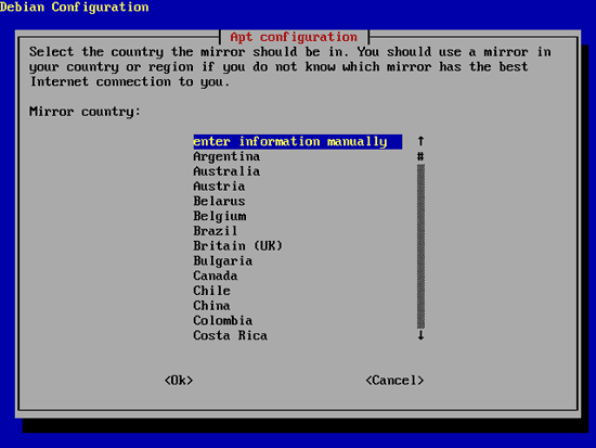

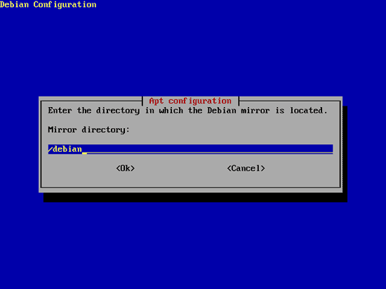

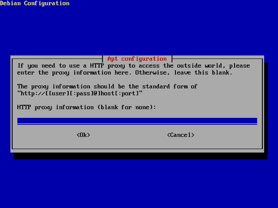

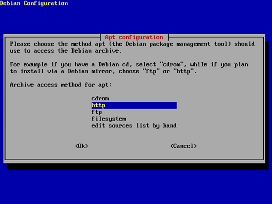

9.3 Installation auf einem frisch aufgesetzten System
Wenn Du ein frisch aufgesetztes Debian Sarge oder Ubuntu Edgy Eft System installierst, bestimme Deinen lokalen Spiegel wie folgt, wenn der Installer fragt, welche Paketdatenbank Du verwenden möchtest:
Danach wird der Installer Deinen lokalen Spiegel verwenden, um das System zu installieren:
