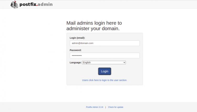

Zugriff auf PostfixAdmin
Jetzt ist PostfixAdmin installiert und konfiguriert. Du kannst ihn nun über die URL http://mail.domain.com aufrufen. Du wirst auf die PostfixAdmin-Anmeldeseite weitergeleitet:

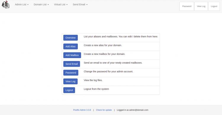

Gib deine Admin-E-Mail und dein Passwort ein und klicke auf die Schaltfläche Login. Auf dem folgenden Bildschirm solltest du das PostfixAdmin-Dashboard sehen:
Glückwunsch! Du hast PostfixAdmin erfolgreich unter Debian 11 installiert. Jetzt kannst du deinen Postfix-Mailserver ganz einfach über den Webbrowser verwalten. Wenn du noch Fragen hast, kannst du dich gerne an mich wenden.
