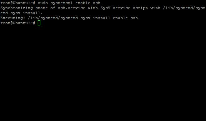

Nach der Installation kannst du ssh aktivieren, indem du den folgenden Befehl in ein Terminalfenster eingibst:
sudo systemctl enable ssh
Du solltest eine ähnliche Ausgabe wie in der Abbildung unten in deinem Terminalfenster sehen, wenn der Befehl erfolgreich war:
ssh aktivieren

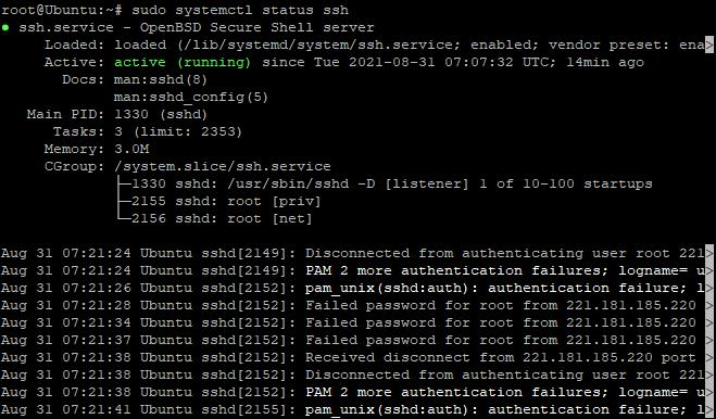

Um zu überprüfen, ob der SSH-Server läuft, kannst du folgenden Befehl verwenden:
sudo systemctl status ssh
Du solltest eine ähnliche Ausgabe in deinem Terminal sehen:
ssh-Status
Im obigen Screenshot kannst du sehen, dass der SSH-Server bereits läuft und aktiviert ist, d.h. er wird beim Booten gestartet.

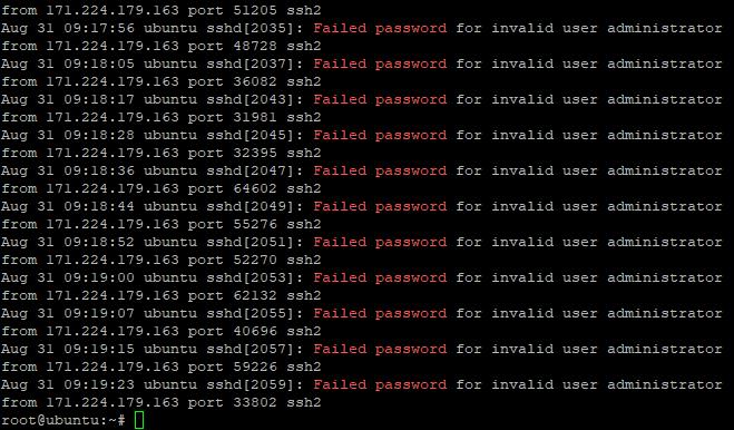

Der einfachste Weg, alle fehlgeschlagenen SSH-Anmeldeversuche aufzulisten, ist der folgende Befehl:
grep "Failed password" /var/log/auth.log
Fehlgeschlagene SSH-Anmeldeversuche
