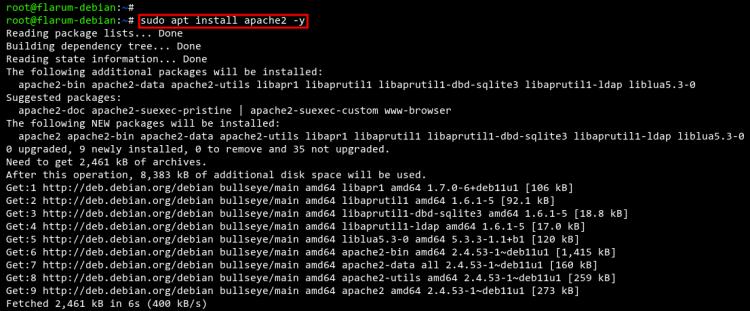

Installiere das Apache2-Paket mit dem folgenden Befehl.
sudo apt install apache2 -y
apache2 installieren

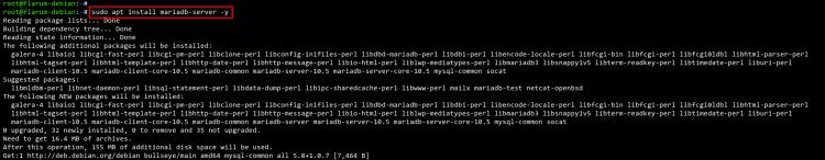

Installiere die MariaDB-Pakete mit dem unten stehenden apt-Befehl.
sudo apt install mariadb-server -y
mariadb installieren

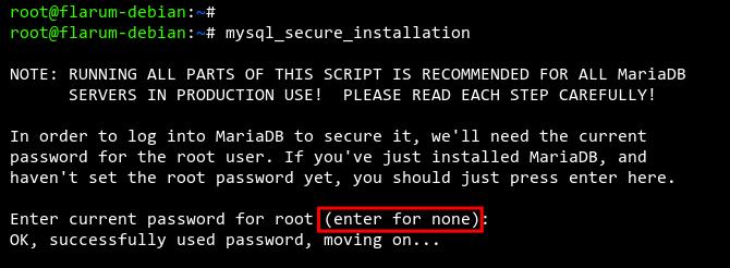

Führe den Befehl mysql_secure_installation aus, um mit der Konfiguration der MariaDB Serverinstallation zu beginnen.
Drücke ENTER, um mit dem Einrichten des MariaDB-Servers fortzufahren.

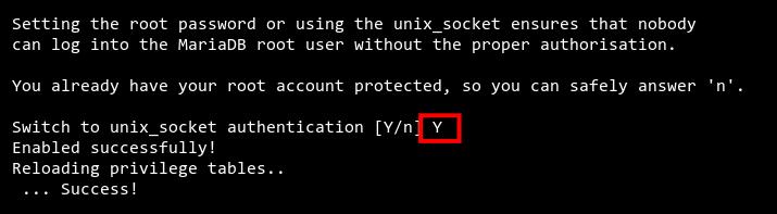

Wenn du aufgefordert wirst, die Authentifizierungsmethode auf unix_socket zu ändern, gibst du zur Bestätigung Y ein.
Authentifizierung an unix_socket

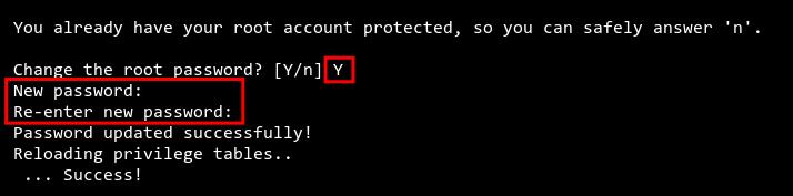

Bestätige nun mit Y und richte das Root-Passwort für MariaDB ein. Gib dann das neue Passwort für deinen MariaDB-Root-Benutzer ein und wiederhole das Passwort.
Root-Passwort einrichten

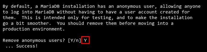

Gib Y ein, um den anonymen Standardbenutzer auf dem MariaDB-Server zu entfernen.
anonymen Benutzer entfernen

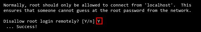

Gib erneut Y ein, um die Fernanmeldung für den MariaDB-Root-Benutzer zu deaktivieren.
Fernanmeldung deaktivieren root

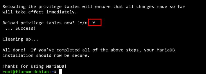

Gib schließlich noch einmal Y ein, um alle Tabellenrechte auf dem MariaDB-Server neu zu laden und die neuen Konfigurationen anzuwenden.

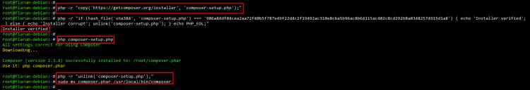

Lade den Composer-Installer herunter und überprüfe ihn.
php -r "copy('https://getcomposer.org/installer', 'composer-setup.php');"
php -r "if (hash_file('sha384', 'composer-setup.php') === '906a84df04cea2aa72f40b5f787e49f22d4c2f19492ac310e8cba5b96ac8b64115ac402c8cd292b8a03482574915d1a8') { echo 'Installer verified'; } else { echo 'Installer corrupt'; unlink('composer-setup.php'); } echo PHP_EOL;"
Wenn du die Meldung„Installer verified“ siehst, ist der Composer-Installer gültig.
Führe nun das Installer-Skript aus, um Composer zu installieren. Wenn die Installation abgeschlossen ist, lösche das Installationsskript.
php composer-setup.php
php -r "unlink('composer-setup.php');"
Die Binärdatei des Composers ist jetzt in deinem Arbeitsverzeichnis unter dem Namen composer.phar verfügbar. Verschiebe die Datei nach /usr/local/bin/composer, damit alle Benutzer auf dem Server den Befehl composer ausführen können.
sudo mv composer.phar /usr/local/bin/composer

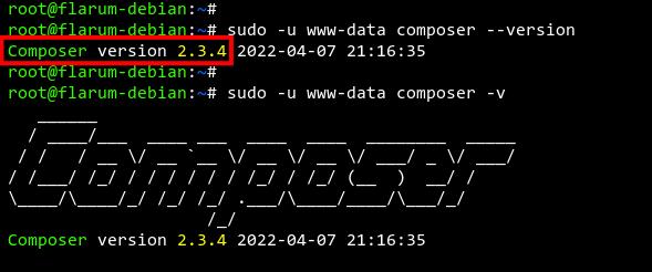

Als Nächstes überprüfst du die Version des Composers, die du gerade auf deinem System installiert hast, mit dem folgenden Befehl.
sudo -u www-data composer --version
sudo -u www-data composer -v
Prüfungskomponist

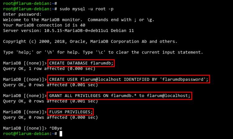

Melde dich mit dem unten stehenden Befehl als Root-Benutzer in der MariaDB-Shell an.
sudo mysql -u root -p
Erstelle nun eine neue Datenbank flarumdb und den Benutzer flarum mit dem Passwort flarumdbpassword für die Flarum-Installation.
CREATE DATABASE flarumdb;
CREATE USER [email protected] IDENTIFIED BY 'flarumdbpassword';
GRANT ALL PRIVILEGES ON flarumdb.* to [email protected];
FLUSH PRIVILEGES;
Danach gibst du exit ein, um dich von der MariaDB-Shell abzumelden, oder du kannst STRG+D drücken.
Datenbank erstellen

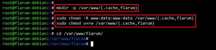

Erstelle zunächst mit dem unten stehenden Befehl ein neues Projektverzeichnis /var/www/flarum und /var/www/.cache.
mkdir -p /var/www/{.cache,flarum}
Das Hauptverzeichnis des Flarum-Projekts wird /var/www/flarum sein. Das Verzeichnis /var/www/.cache wird verwendet, um die Caches für den PHP Composer zu speichern.
Als Nächstes änderst du die Eigentumsrechte an den Verzeichnissen flarum und .cache auf den Benutzer www-data. Außerdem musst du dem www-data-Benutzer Lese- und Schreibrechte erteilen.
sudo chown -R www-data:www-data /var/www/{.cache,flarum}
sudo chmod u+rw /var/www/{.cache,flarum}

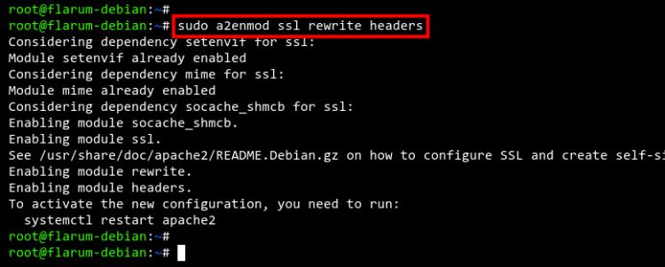

Beginnen wir damit, einige Apache-Module mit dem folgenden Befehl zu aktivieren.
sudo a2enmod ssl rewrite headers
Du erhältst dann die folgende Ausgabe.
Module aktivieren

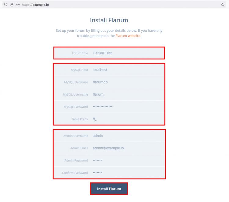

Um die Flarum-Installation und -Konfiguration zu starten, musst du über die URL https://yourdomain.com/ auf dein Flarum zugreifen und solltest die folgende Seite erhalten.
Gib die Details deiner Flarum-Installation ein, z. B. den Titel der Website und die Datenbankdetails. Gib dann den Admin-Benutzer und das Passwort für Flarum ein.
flarum installieren

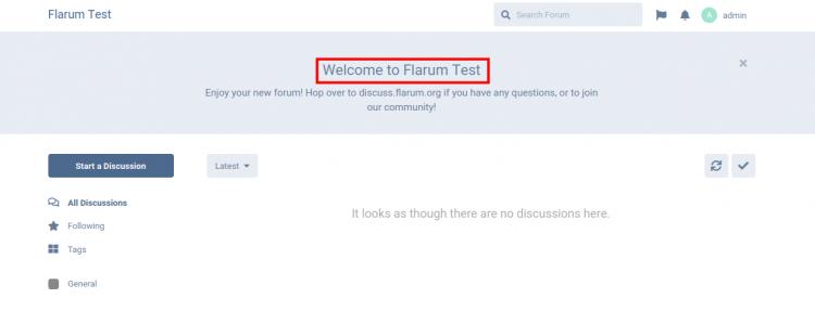

Klicke auf Flarum installieren, um die Flarum-Installation zu starten und zu bestätigen.
Wenn die Installation abgeschlossen ist, erhältst du die unten abgebildete Willkommensnachricht von Flarum.
Willkommen bei flarum

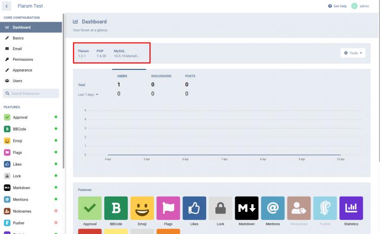

Wenn du zu den Flarum-Verwaltungseinstellungen gehst, siehst du die unten stehenden Informationen.
Flarum v1.2.1 ist auf einem Debian 11 Server mit PHP 7.4 und MariaDB 10.5 installiert.
flarum Verwaltungseinstellungen
