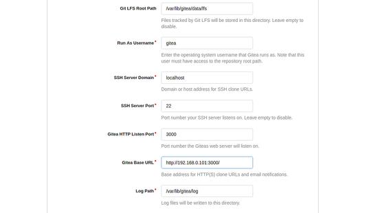

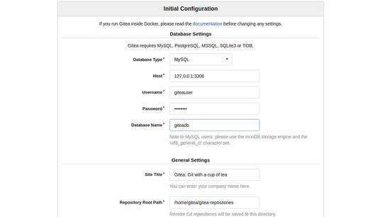

Gitea ist nun gestartet und lauscht auf Port 3000. Öffne nun deinen Webbrowser und gib die URL http://192.168.0.101:3000/install ein. Du wirst auf die folgende Seite weitergeleitet:

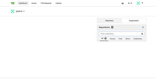

Hier gibst du alle erforderlichen Informationen ein, wie den Namen der Gitea-Datenbank, den Benutzernamen, das Passwort, die Basis-URL, den Run as-Benutzernamen, den Admin-Benutzernamen, das Passwort und den Log-Pfad. Klicke dann auf den Button Gitea installieren. Sobald die Installation erfolgreich abgeschlossen wurde, wirst du zum Gitea Dashboard weitergeleitet, das auf der folgenden Seite zu sehen ist:
Herzlichen Glückwunsch! Du hast den Gitea Git Service erfolgreich auf dem Ubuntu 18.04 Server installiert. Du kannst nun dein Git Repository einfach über einen Webbrowser verwalten.
