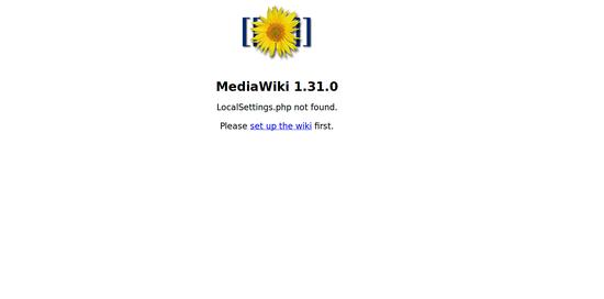

Öffnen Sie nun Ihren Webbrowser und geben Sie die URL http://example.com. ein. Sie werden auf die folgende Seite weitergeleitet:
MediaWiki Installer

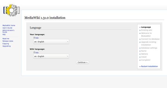

Klicken Sie nun auf die Schaltfläche Wiki einrichten. Du solltest die folgende Seite sehen:
Sprache auswählen

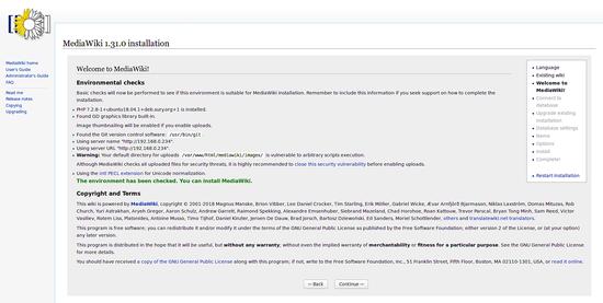

Wählen Sie hier Ihre Wiki-Sprache und klicken Sie auf die Schaltfläche Fortfahren. Du solltest die folgende Seite sehen:
Überprüfung der Installationsumgebung
Klicken Sie nun auf die Schaltfläche Fortfahren. Du solltest die folgende Seite sehen:

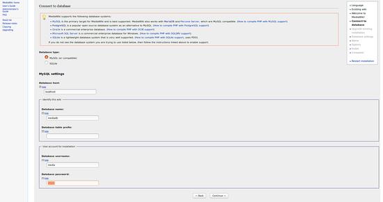

Datenbank-Details
Geben Sie nun Ihre Datenbankdaten an und klicken Sie auf die Schaltfläche Fortfahren. Du solltest die folgende Seite sehen:

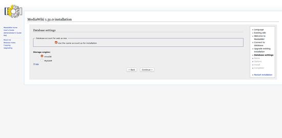

Datenbanktyp auswählen
Wählen Sie nun die Speicher-Engine aus und klicken Sie auf die Schaltfläche Fortfahren. Du solltest die folgende Seite sehen:

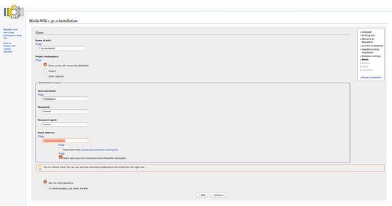

Legen Sie einen Seitennamen, Benutzernamen und ein Passwort fest.
Geben Sie nun Ihren Wiki-Sitennamen, Ihren Benutzernamen und Ihr Passwort ein. Klicken Sie dann auf die Schaltfläche Fortfahren. Du solltest die folgende Seite sehen:

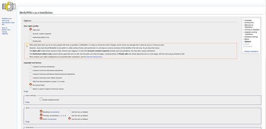

MediaWiki Settings
MediaWiki-Einstellungen - Seite 2

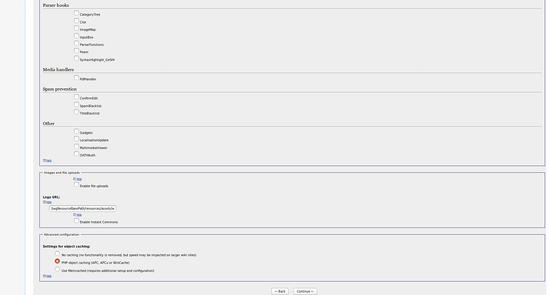

Markieren Sie nun alle gewünschten Einstellungen und klicken Sie auf die Schaltfläche Fortfahren. Du solltest die folgende Seite sehen:

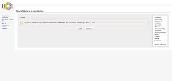

Start MediaWiki installation

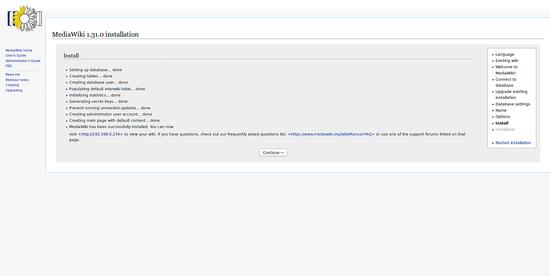

Klicken Sie nun auf die Schaltfläche Fortfahren, um die Installation zu starten. Sobald die Installation abgeschlossen ist. Du solltest die folgende Seite sehen:

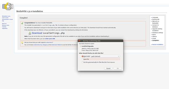

DownloadlocalSettings.php
Hier müssen Sie die Datei LocalSettings.php herunterladen und in das MediaWiki-Stammverzeichnis legen.

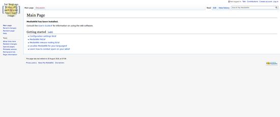

Öffnen Sie nun Ihren Webbrowser und geben Sie die URL http://example.com. ein. Du solltest deine MediaWiki-Seite im folgenden Bild sehen:
MediaWiki Startseite
