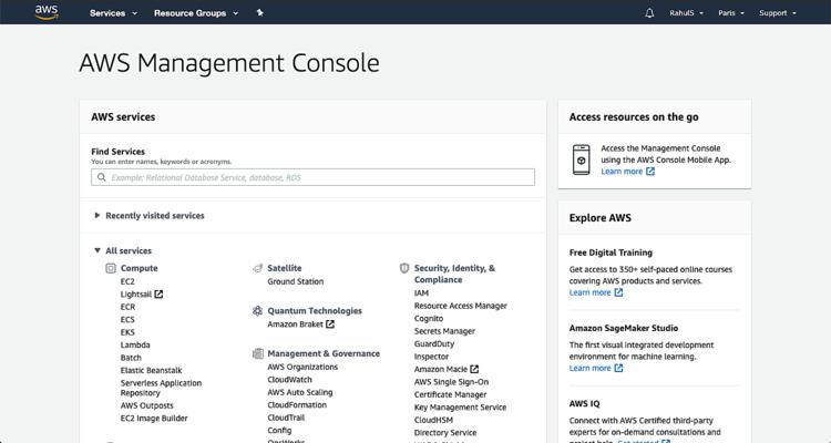

Wenn wir den obigen Link anklicken, sehen wir die folgende Webseite, auf der wir uns mit unseren Anmeldedaten anmelden müssen.
Sobald wir uns erfolgreich bei AWS angemeldet haben, sehen wir die Hauptkonsole, in der alle Services wie folgt aufgelistet sind.

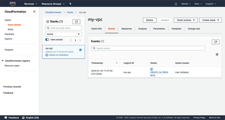

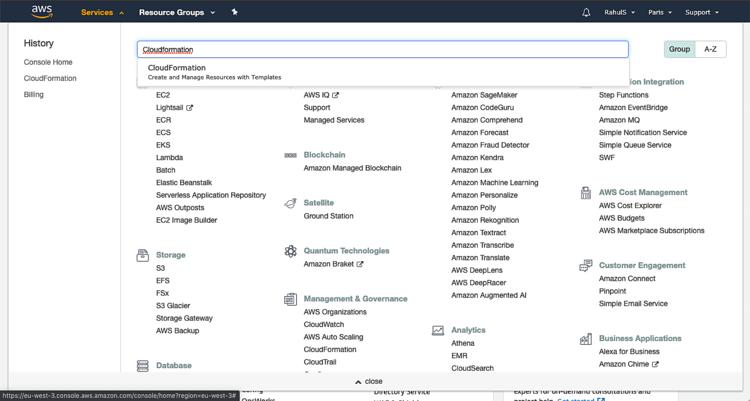

Einen Cloudformation Stack erstellen

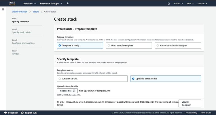

Um einen Cloudformation Stack zu erstellen, klicke oben links auf „Dienste“ und suche nach „Cloudformation“.

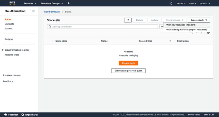

Klicke auf dem Haupt-Dashboard auf „Stack erstellen“ -> „Mit neuen Ressourcen (Standard)“.

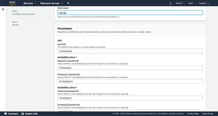

Der Stack benötigt eine Vorlagendatei, die eine lokale Datei oder eine Objektdatei im S3 Bucket sein kann. Da wir eine lokale Vorlage verwenden werden, klicke auf „Vorlage ist bereit“ -> „Vorlagendatei hochladen“, klicke auf „Datei auswählen“, wähle die lokale Vorlagendatei aus und fahre fort.
Gib dem Stack einen Namen und lass alle anderen Parameter unverändert.

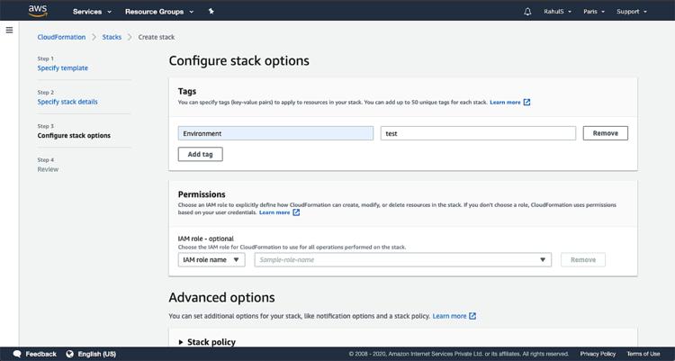

Gib bei Bedarf Tags an.

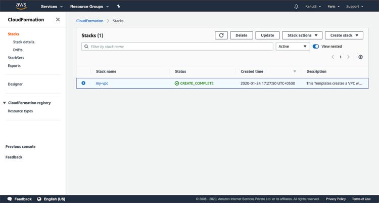

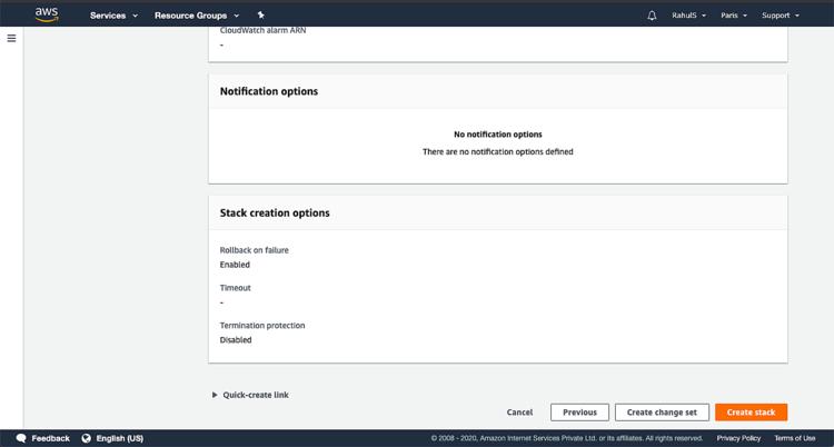

Scrolle auf der Seite nach unten und klicke auf „Stapel erstellen“.

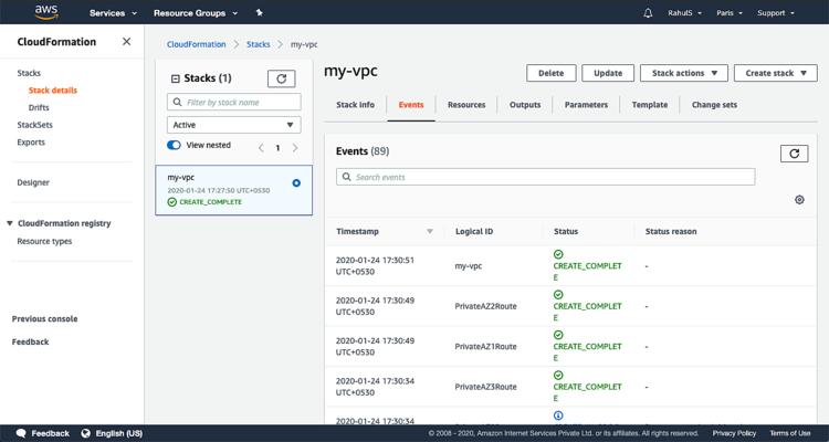

Dies wird einige Zeit dauern, warte bis dahin.
Du kannst den Status oder das Ereignis unter dem Reiter „Ereignisse“ sehen.

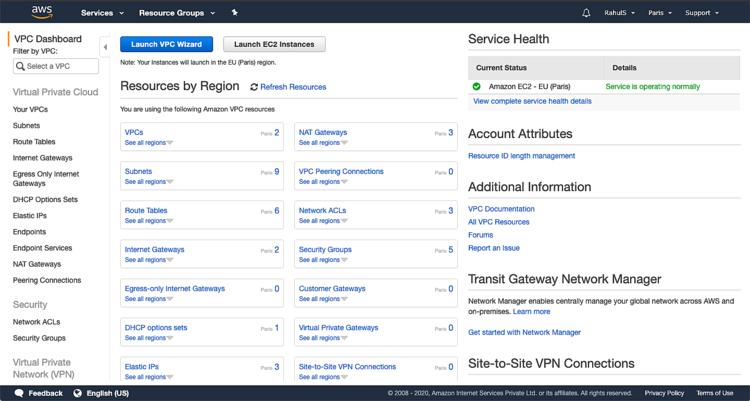

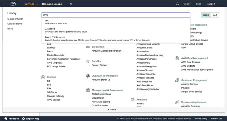

Jetzt kannst du zum VPC gehen und nachsehen, welcher VPC erstellt wurde. Um zum VPC zu gelangen, klicke oben auf „Dienste“ und suche links nach VPC.
Im Hauptdashboard siehst du die Anzahl der erstellten VPC, Subnetze, Routentabellen, Internet Gateway und Nat Gateway.
