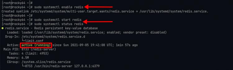

2. Nachdem die Installation abgeschlossen ist, aktiviere Redis beim Systemstart mit dem Befehl systemctl (siehe unten).
sudo systemctl enable redis
3. Führe anschließend den folgenden Befehl aus, um den Redis-Dienst zu starten und seinen Status zu überprüfen.
sudo systemctl start redis
sudo systemctl status redis
Wenn der Redis-Dienst aktiv ist und läuft, siehst du eine ähnliche Ausgabe wie unten.
Starte und aktiviere den Redis-Dienst

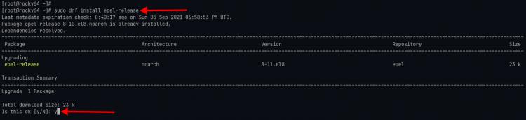

1. Zuerst musst du einige Paketabhängigkeiten installieren, bevor du Redis kompilieren kannst.
Füge das EPEL-Repository mit dem folgenden Befehl zu deinem System hinzu.
sudo dnf install epel-release -y
Epel Repository installieren

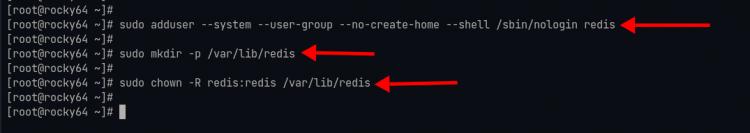

2. Wenn die Installation aller Pakete abgeschlossen ist, führe den folgenden Befehl aus, um einen neuen Benutzer und eine neue Gruppe„redis“ zu erstellen.
sudo adduser --system --user-group --no-create-home --shell /sbin/nologin redis
Als Nächstes legst du ein neues Datenverzeichnis für Redis unter„/var/lib/redis“ an und änderst mit folgendem Befehl die Eigentumsrechte an diesem Verzeichnis auf den Benutzer„redis„.
sudo mkdir -p /var/lib/redis
sudo chown -R redis:redis /var/lib/redis
Und schon kannst du redis kompilieren und installieren.
Neuen Benutzer redis hinzufügen und redis-Datenverzeichnis erstellen

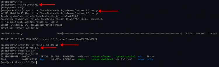

3. Ändere das Arbeitsverzeichnis in„/usr/src“ und lade die neueste stabile Version des Redis-Quellcodes mit dem wget-Befehl herunter (siehe unten).
cd /usr/src/
wget https://download.redis.io/releases/redis-6.2.5.tar.gz
Entpacke nun den Redis-Quellcode und wechsle das Verzeichnis in das Verzeichnis „redis-*„.
tar -xzvf redis-6.2.5.tar.gz
cd redis-*/
Redis Quellcode herunterladen

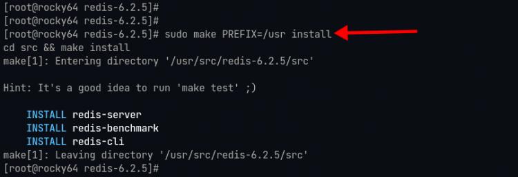

5. Als Nächstes kannst du Redis installieren, indem du den folgenden Befehl ausführst.
sudo make PREFIX=/usr install
Der Redis-Befehl wird im Verzeichnis„/usr/bin“ verfügbar sein, wie wir in der Option„PREFIX=“ oben angegeben haben.
Redis kompilieren und installieren

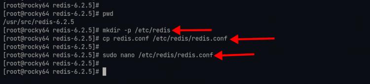

1. Wenn du Redis aus dem Quellcode installierst, führe den folgenden Befehl aus, um ein neues Redis-Konfigurationsverzeichnis zu erstellen.
mkdir -p /etc/redis
Kopiere nun die Beispielkonfiguration„redis.conf“ in das Verzeichnis„/etc/redis„.
cp /usr/src/redis-*/redis.conf /etc/redis/redis.conf
2. Führe den folgenden nano-Befehl aus, um die Konfigurationsdatei „redis.conf“ zu bearbeiten.
sudo nano /etc/redis/redis.conf
Redis konfigurieren

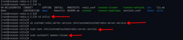

1. Führe den folgenden Befehl aus, um das Arbeitsverzeichnis in„/usr/src/redis-*/utils“ zu ändern und kopiere die systemd-Dienstdatei nach „/etc/systemd/system“.
cd /usr/src/redis-*/utils/
cp systemd-redis_server.service /etc/systemd/system/redis-server.service
2. Bearbeite die Konfiguration„redis-server.service“ mit nano.
sudo nano /etc/systemd/system/redis-server.service
Ändere einige Optionen in der Konfiguration wie unten beschrieben.

3. Führe nun den folgenden Befehl aus, um den systemd-manager neu zu laden und die neue Konfiguration anzuwenden.
sudo systemctl daemon-reload
Redis-Dienstdatei einrichten

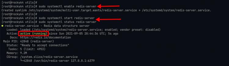

4. Danach führst du den folgenden Befehl aus, damit der redis-Dienst beim Systemstart automatisch ausgeführt wird.
sudo systemctl enable redis-server
5. Starte den Redis-Dienst und überprüfe seinen Status, indem du den folgenden Befehl ausführst.
sudo systemctl start redis-server
sudo systemctl status redis-server
Wenn dein Redis-Dienst aktiv ist und läuft, solltest du eine ähnliche Ausgabe wie unten sehen.

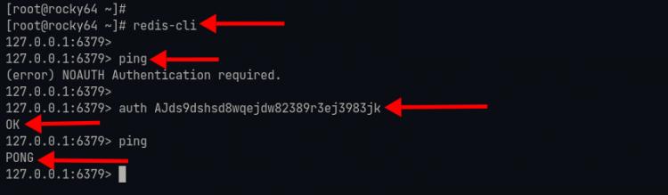

Überprüfe die Redis-Installation
1. Zuerst musst du dich mit dem Redis-Server verbinden, indem du den Befehl„redis-cli“ verwendest (siehe unten).
redis-cli
Du kannst auch den Host und den Port mit dem unten stehenden Befehl angeben.
redis-cli -h 127.0.0.1 -p 6379

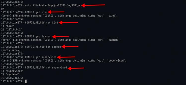

2. Als Nächstes musst du dich mit dem Befehl„auth“ wie unten beschrieben authentifizieren.
auth AJds9dshsd8wqejdw82389r3ej3983jk
Wenn deine Authentifizierung erfolgreich war, siehst du die Meldung„OK„.
3. Führe den Befehl „ping“ (siehe unten) aus. Dieser Befehl stellt sicher, dass die Authentifizierung und die Verbindung zum Redis-Server erfolgreich sind.
ping
Wenn die Verbindung erfolgreich ist, siehst du die Meldung„PONG„.
Mit dem Redis-Server verbinden, Authentifizierung prüfen und Ping-Befehl testen
4. Als nächstes überprüfst du einige Befehle, die du oben deaktiviert oder umbenannt hast.
Führe den Befehl„CONFIG“ wie unten beschrieben aus.
CONFIG get bind
Du wirst die Fehlermeldung„ERR unknown command ‚CONFIG‘“ sehen, weil der Standardbefehl „CONFIG“ durch „CONFIG_ME_NOW“ ersetzt wurde.
Führe nun den Befehl‚CONFIG_ME_NOW‚ wie unten beschrieben aus.
CONFIG_ME_NOW get bind
CONFIG_ME_NOW get supervised
Wenn deine Installation erfolgreich war, siehst du eine ähnliche Ausgabe wie auf dem Screenshot unten.
Redis verify deaktivierte den Befehl und benannte ihn um
Wenn du außerdem versuchst, die deaktivierten Befehle„FLUSHDB“ und„DEBUG“ auszuführen, erhältst du die gleiche Fehlermeldung wie„ERR unknown command„.
