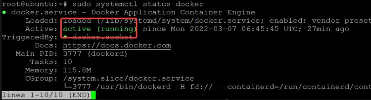

1. Führe den folgenden Befehl aus, um sicherzustellen, dass Docker läuft.
sudo systemctl status docker

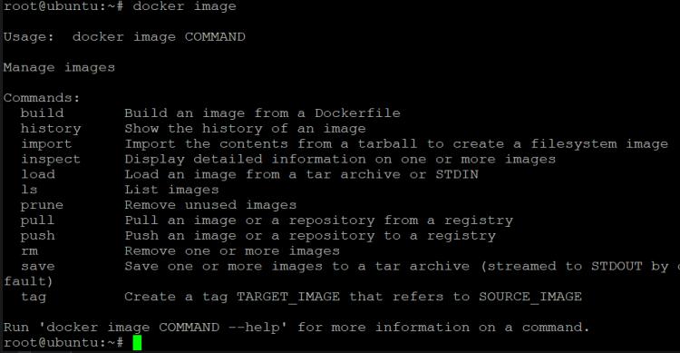

4. Wenn du den Befehl docker image ausführst, siehst du eine Liste mit allen verfügbaren Optionen für den Befehl docker image.
docker image
Wie unten dargestellt, hat der Befehl docker image viele Optionen, aber einige der am häufigsten verwendeten sind:
- ls: Listet die Images auf deinem System auf.
- pull: Holt ein Image aus einer Registry.
- push: Push ein Image in eine Registry.
- erstellen: Ein neues Image aus einer Dockerdatei erstellen.
- rm: Entferne ein Image aus deinem System.
- tag: Kennzeichne ein Image mit einem Namen.

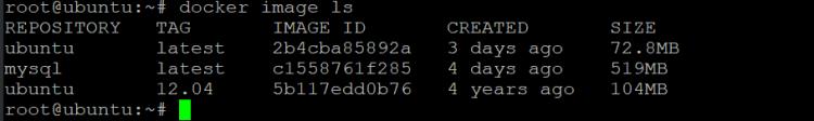

Um loszulegen, schauen wir uns an, wie du die Images in deinem System auflisten kannst.
5. Führe den Befehl docker image ls aus, um die Images auf deinem Rechner aufzulisten. Der Befehl docker image ls listet alle Images auf deinem Rechner auf, einschließlich der Repositories, aus denen sie bezogen wurden. Die ID, das Repository, das Tag und die Größe des Images.
docker image ls

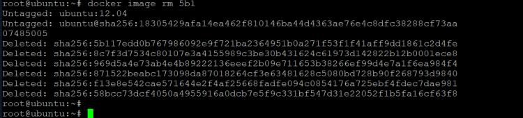

Angenommen, du willst ein Image von deinem Host entfernen. Du kannst den Befehl rm verwenden. Du kannst den Image-Namen oder die Image-ID verwenden, um ein Image zu entfernen.
docker image rm <image-name>
docker image rm <image-id>
Wenn du die ID verwendest, musst du darauf achten, dass die ersten paar Zeichen der ID für die Bilder in der Liste eindeutig sind. Mit anderen Worten: Die ersten Buchstaben der ID dürfen nicht von anderen Bildern verwendet werden.
6. Um zum Beispiel das Image ubuntu:12.04 zu entfernen, kannst du einen der folgenden Befehle verwenden. Beachte, dass wir nur die ersten paar Buchstaben der ID(5b1) verwenden können, um das Image zu entfernen, da es keine anderen Images mit diesen ersten paar Buchstaben gibt.
docker image rm ubuntu:12.04
docker image rm 5b1
Das ubuntu:12.04-Image wird zusammen mit allen Layern, die zur Erstellung des Images verwendet wurden, von deinem Host gelöscht (siehe unten).

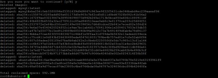

Bis jetzt hast du jeweils ein unbenutztes Image entfernt. Was ist, wenn du zwei oder mehr ungenutzte Images gleichzeitig entfernen willst?
Hier kommt der Befehl prune ins Spiel. Mit dem Befehl prune kannst du alle ungenutzten Bilder auf einmal von deinem Host entfernen. Du kannst den prune-Befehl verwenden, um alle herabhängenden Bilder, alle ungenutzten Bilder oder eine Kombination aus beidem zu entfernen. Dangling-Images sind die Images, die nicht mit mindestens einem Container verbunden sind.
8. Führe den Befehl docker image prune aus, um alle unbenutzten/hängenden Images aus deinem System zu entfernen.
docker image prune
Wie du siehst, hat der prune-Befehl alle unbenutzten Abbilder und ihre Ebenen von deinem Host entfernt und dabei eine Menge Speicherplatz gespart.

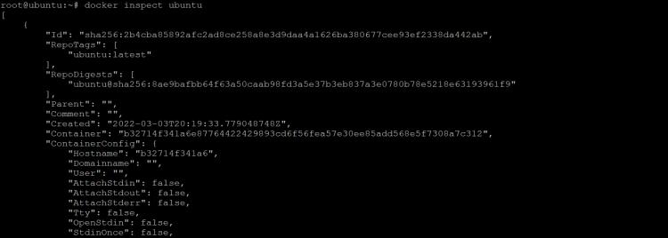

1. Docker bietet eine Möglichkeit, den Inhalt eines Images zu untersuchen. Der Befehl docker inspect nimmt einen Pfad zu einem Image auf und gibt eine Fülle von Informationen darüber aus, wie im folgenden Beispiel zu sehen ist.
docker inspect ubuntu
Wie unten zu sehen ist, enthält die Ausgabe des obigen Befehls eine Menge an Informationen. Du siehst hier alle Informationen in einem Format namens JSON-Array.
Die Informationen in der Ausgabe werden wie ein Key-Value-Store dargestellt. Du kannst ein Linux-Tool wie die Pipe (|) verwenden, um die Ausgabe nach einem bestimmten Schlüsselwort zu durchsuchen. Dann kannst du die über die Pipe ausgegebenen Daten für jeden beliebigen Zweck verwenden. Die folgenden Beispiele zeigen, wie du das machen kannst.

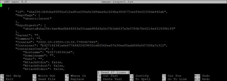

2. Führe den folgenden Befehl aus, um die Ausgabe des Befehls docker inspect in einer Datei namens image-inspect.txt zu speichern.
docker image inspect ubuntu > image-inspect.txt
3. Öffne dann die Datei mit einem Editor deiner Wahl und prüfe ihren Inhalt.
sudo nano image-inspect.txt

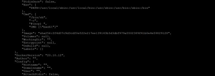

Die Ausgabe des Befehls docker inspect enthält eine Fülle von Informationen über ein Image, wie unten dargestellt. Im Editor kannst du ganz einfach navigieren, z. B. durch Hoch- und Runterscrollen, um verschiedene Informationen einzusehen. Du kannst die Informationen bearbeiten, wenn du willst.
Du kannst auch das Argument –format verwenden, um die Ausgabe auf eine bestimmte Weise zu formatieren.

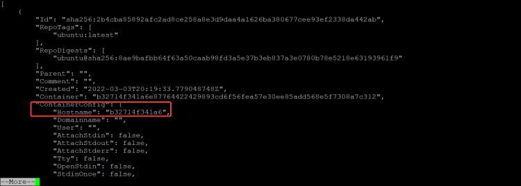

6. Führe den folgenden Befehl aus, um die Ausgabe des Befehls docker inspect an den Befehl more weiterzuleiten. So kannst du die Ausgabe paginieren, um alle darin enthaltenen Informationen zu sehen.
docker image inspect ubuntu | more
Dieses Mal siehst du den Hostnamen(b32714f341a6) im Abschnitt ContainerConfig, wie unten dargestellt.
7. Was, wenn du nur den Wert des Hostnamens(b32714f341a6) haben möchtest? Das kannst du erreichen, indem du den folgenden Befehl ausführst.
docker image inspect ubuntu --format='{{.ContainerConfig.Hostname}}'

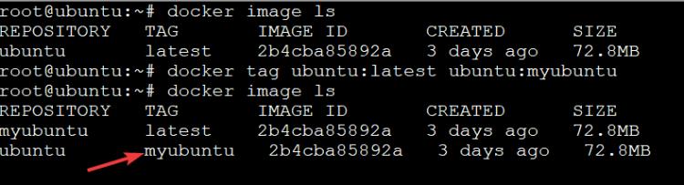

1. Um ein Bild mit einem Tag zu versehen, müssen wir zunächst den Namen oder die ID des Bildes kennen, das wir taggen wollen. Wir können alle verfügbaren Bilder in unserem System auflisten, indem wir den folgenden Befehl ausführen:
docker image ls
2. Führe nun den folgenden Befehl aus, um das Tag „myubuntu“ zu dem Bild hinzuzufügen.
docker tag ubuntu:latest ubuntu:myubuntu

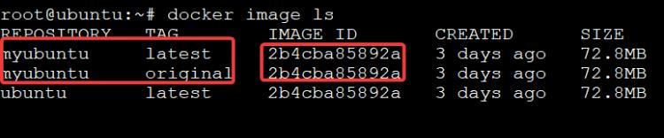

3. Wenn wir nun den Befehl docker image ls erneut ausführen, können wir sehen, dass unser Image mit dem Tag „myubuntu“ versehen wurde.
Beachte, dass die Tags nur Aliasnamen sind. Das bedeutet, dass ein Image mehrere Tags haben kann, die aber alle auf dasselbe Quellimage verweisen. Du kannst also jedes beliebige Tag verwenden, solange es für dich Sinn macht. Und es ist eine gute Idee, Tags hinzuzufügen, wenn du Bilder erstellst, damit du später leichter den Überblick behalten kannst.
4. Schauen wir uns ein weiteres Beispiel an. Angenommen, wir wollen ein Bild von Ubuntu mit dem Tag „original“ erstellen. Das können wir mit dem folgenden Befehl erreichen:
docker tag myubuntu:latest myubuntu:original
Mit dem obigen Befehl wird ein Image mit dem Tag „original“ erstellt, das auf dem Image mit dem Tag „latest“ basiert. Wir haben jetzt zwei myubuntu-Images: eines mit dem Tag “ latest“ und eines mit dem Tag “ original“, die aber beide auf dieselbe Quell-Image-ID(2b4cba85892a) verweisen.

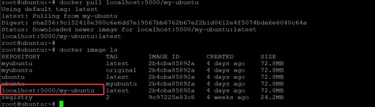

8. Sobald die lokal zwischengespeicherten Ubuntu-Images entfernt wurden, kannst du den unten stehenden Befehl ausführen, um das Image aus deiner privaten Registry zu holen.
docker pull localhost:5000/my-ubuntu

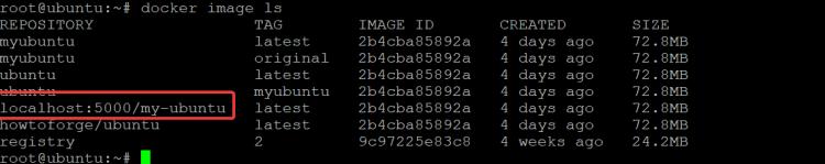

9. Führe den folgenden Befehl aus, um alle Images auf deinem Docker-Host aufzulisten.
docker image ls
Du wirst sehen, dass das my-ubuntu-Image von deiner privaten Registry gezogen wurde (siehe unten). Diese Ausgabe bestätigt, dass das Image erfolgreich aus deiner privaten Registry gezogen wurde und dass deine private Registry korrekt funktioniert.

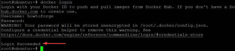

1. Führe den Befehl docker login aus, um dich bei der Docker Hub-Registry anzumelden. Gib deinen Benutzernamen und dein Passwort ein, wenn du dazu aufgefordert wirst. Wenn du noch kein Docker Hub-Konto hast, kannst du es kostenlos unter https://hub.docker.com/ erstellen.
docker login

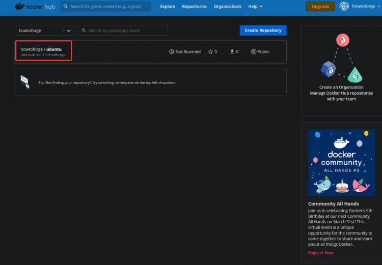

2. Sobald du eingeloggt bist, kannst du deine Images pushen. Angenommen, du möchtest das neueste Ubuntu-Image in den Docker Hub pushen. Du solltest dem Image auch einen aussagekräftigen Namen geben, damit du es in Zukunft leicht wiederfinden kannst. In diesem Beispiel wirst du das Image als howtoforge/ubuntu:latest taggen. Du kannst aber auch einen anderen Tag-Namen verwenden.
docker tag ubuntu:latest howtoforge/ubuntu:latest
docker push howtoforge/ubuntu:latest

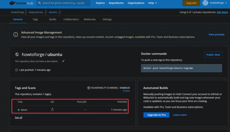

3. öffnedeinen Webbrowser und navigiere zum Docker Hub. Dort siehst du dein Image.Dieses Repository wurde anhand deines Benutzernamens und des von dir verwendeten Tags erstellt. In diesem Beispiel ist das Repository howtoforge/ubuntu. Navigiere zur Registerkarte Tag und du wirst sehen, dass dein Tag erfolgreich angewendet wurde(latest).

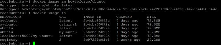

4. Führe den folgenden Befehl aus, um das lokale Ubuntu-Image zu entfernen und den Pull-Vorgang zu testen.
docker image rm howtoforge/ubuntu
Listet die Images auf eurem System auf, um zu überprüfen, ob das Ubuntu-Image entfernt wurde.
docker image ls

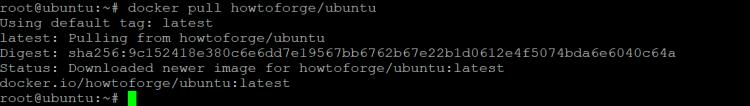

5. Führe den unten stehenden Befehl aus, um das my-ubuntu-Image von deinem Docker Hub herunterzuladen.
docker pull howtoforge/ubuntu

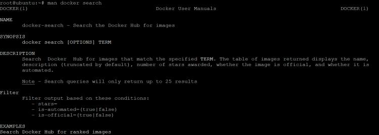

Während du mit Images arbeitest, möchtest du vielleicht nach bestimmten Images in den Docker-Registries suchen. Du kannst den Befehl docker search verwenden, um in Docker-Registries nach Images zu suchen.
7. Führe den Befehl docker search aus, um alle verfügbaren Optionen und Parameter zu sehen.
man docker search
Du solltest die folgende Ausgabe sehen. Du kannst hilfreiche Filteroptionen sehen wie:
- stars=: Filtere die Suchergebnisse nach der Anzahl der Sterne, die das Image auf Docker Hub hat. Damit kannst du die beliebtesten Images finden.
- is-automated=(true|false): filtert die Suchergebnisse, um automatisierte Builds ein- oder auszuschließen. Damit kannst du Images finden, die automatisierte Builds sind oder nicht.
- is-official=(true|false): filtert die Suchergebnisse, um offizielle Bilder einzuschließen oder auszuschließen. Damit kannst du Images finden, die von dem Unternehmen, das hinter dem Image steht, offiziell unterstützt werden. Zum Beispiel ist Ubuntu das offizielle Unternehmen hinter dem Ubuntu-Image. Nginx ist das offizielle Unternehmen, das hinter dem Nginx-Image steht. Du solltest nach Möglichkeit immer die offiziellen Images verwenden, da sie von dem Unternehmen getestet wurden und mit größerer Wahrscheinlichkeit stabil sind. Wenn du Probleme mit einem offiziellen Image hast, kannst du dich an das Unternehmen wenden, das das Image bereitstellt.

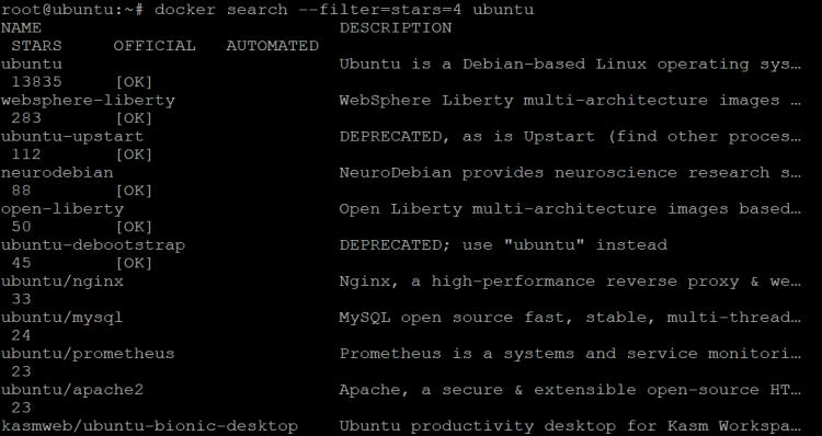

8. Führe zum Beispiel den Befehl docker search –filter=stars=4 ubuntu aus, um auf Docker Hub nach einem ubuntu-Image mit 4 oder mehr Sternen zu suchen.
docker search --filter=stars=4 ubuntu

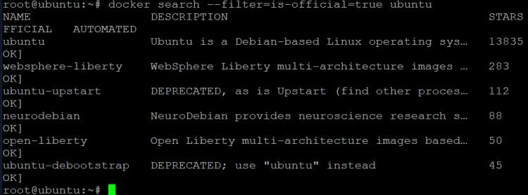

9. Führe den folgenden Befehl aus, um nach einem offiziellen Ubuntu-Image zu suchen.
docker search --filter=is-official=true ubuntu
Die Ausgabe sollte eine Liste der Repositories sein, die das Ubuntu-Image enthalten und anzeigt, dass es ein offizielles Ubuntu-Image ist(OK), wie unten gezeigt.

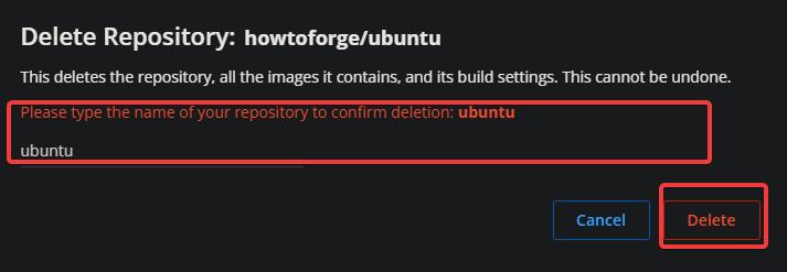

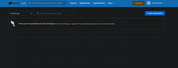

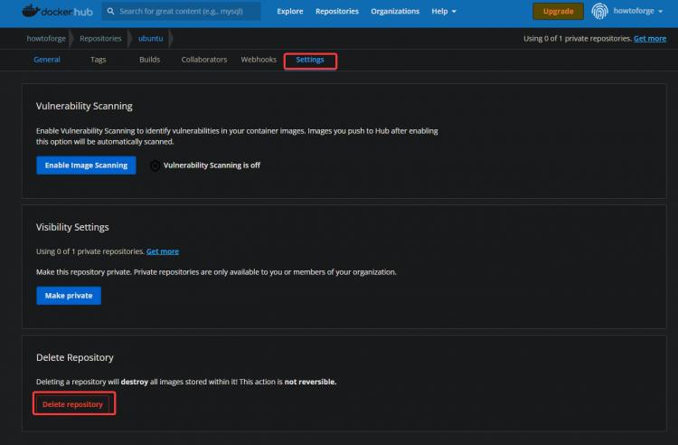

Du kannst ein Bild löschen, indem du zu dem Repository navigierst, das das Bild enthält, und auf die Schaltfläche Löschen klickst.
11. Navigiere zum Beispiel auf Docker Hub zum Repository howtoforge/ubuntu. Klicke auf Einstellung > Repository löschen. Bestätige, dass du das Repository löschen möchtest, indem du den Namen des Repositorys eingibst. Klicke auf Löschen.
Navigiere zurück zum Dashboard und du wirst sehen, dass das howtoforge/ubuntu-Repository jetzt zusammen mit dem ubuntu-Image gelöscht ist.
