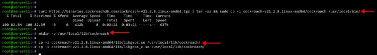

Lade die cockroachdb-Binärdatei für Linux mit folgendem Befehl herunter. Dieser Befehl lädt die cockroachdb-Binärdatei herunter, entpackt die komprimierte Datei und verschiebt die Binärdatei von cockroachdb in das Verzeichnis /usr/local/bin.
curl https://binaries.cockroachdb.com/cockroach-v21.2.8.linux-amd64.tgz | tar -xz && sudo cp -i cockroach-v21.2.8.linux-amd64/cockroach /usr/local/bin/
Der cockroachdb verwendet die eingebaute GEOS-Bibliothek. Die GEOS-Bibliothek ist in der komprimierten Datei von cockroachdb enthalten und muss im lib-Verzeichnis installiert werden.
Erstelle mit dem unten stehenden Befehl ein neues Verzeichnis /usr/local/lib/cockroach.
mkdir -p /usr/local/lib/cockroach
Kopiere nun die GEOS-Bibliothek in das Verzeichnis /usr/local/lib/cockroach.
cp -i cockroach-v21.2.8.linux-amd64/lib/libgeos.so /usr/local/lib/cockroach/
cp -i cockroach-v21.2.8.linux-amd64/lib/libgeos_c.so /usr/local/lib/cockroach/

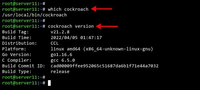

Führe den folgenden Befehl aus, um die cockroachdb-Binärdatei und die aktuelle Version von cockroachdb, die du gerade installiert hast, zu überprüfen.
which cockroach
cockroach version

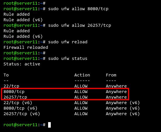

Firewall einrichten
Wenn du die Firewall auf deinen Debian-Servern einsetzt, musst du die Ports von cockroachdb in die Firewall-Konfiguration aufnehmen.
Die cockroachdb verwendet Port 8080 für die webbasierte Verwaltung cockroachdb und Port 26257 für die Benutzerverbindungen und die Cluster-Konfiguration.
Füge die Ports 8080 und 25267 mit dem folgenden Befehl zur UFW-Firewall hinzu.
sudo ufw allow 8080/tcp
sudo ufw allow 26257/tcp
Lade nun die UFW-Firewall-Regeln neu und überprüfe den aktuellen Status der Firewall-Regeln.
sudo ufw reload
sudo ufw status
Unten kannst du sehen, dass die Ports 8080 und 25267 zur UFW-Firewall hinzugefügt wurden.
ufw firewall einrichten

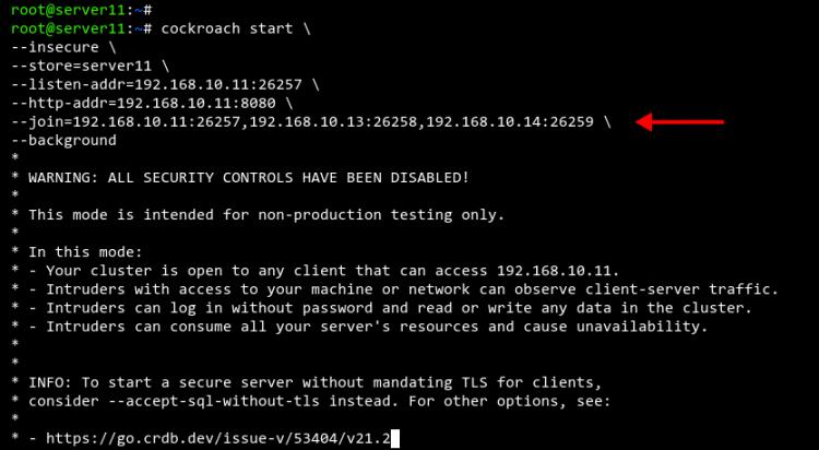

Um den cockroachdb-Cluster zu initialisieren, führe den folgenden Befehl auf dem Server11 aus.
Du musst den Wert der folgenden Optionen ändern:
  • –store: zum Speichern der Daten des CockroachDB-Clusters.
  • –listen-addr: die IP-Adresse, unter der cockroachdb auf dem Server laufen soll. Der Standardport für cockroachdb ist Port 25267.
  • –http-addr: die IP-Adresse, unter der die webbasierte Verwaltung von cockroachdb ausgeführt wird. Die webbasierte Administration von cockroachdb läuft standardmäßig über Port 8080.
cockroach start \
--insecure \
--store=server11 \
--listen-addr=192.168.10.11:26257 \
--http-addr=192.168.10.11:8080 \
--join=192.168.10.11:26257,192.168.10.13:26258,192.168.10.14:26259 \
--background
Cluster auf Server11 starten

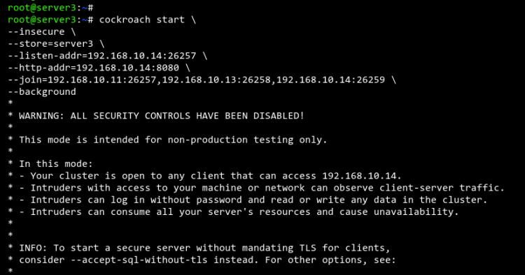

Gehe als nächstes zu Server3 und führe den folgenden Befehl aus, um cockroachdb zu starten und dem cockroachdb-Cluster beizutreten. Ändere außerdem die IP-Adresse von –listen-addr und –http-addr auf die IP-Adresse von Server3.
cockroach start \
--insecure \
--store=server3 \
--listen-addr=192.168.10.14:26257 \
--http-addr=192.168.10.14:8080 \
--background
Du wirst die folgende Ausgabe von server3 erhalten.
start cluster server3

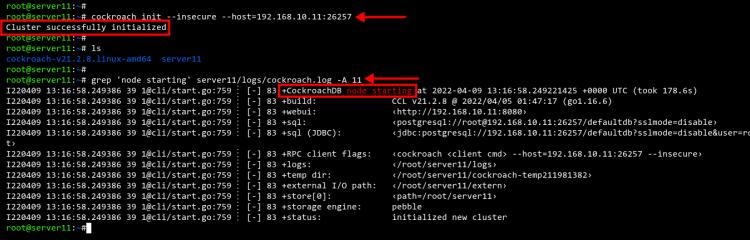

Nachdem alles erledigt ist, gehe zurück zum Server11 und führe den folgenden Befehl aus, um den cockroachdb-Cluster zu initialisieren.
cockroach init --insecure --host=192.168.10.11:26257
Du erhältst die Meldung„cluster successfully initialized„, was bedeutet, dass der cockroachdb cluster erfolgreich initialisiert wurde.
Du kannst den grep-Befehl unten ausführen, um das Protokoll der cockroachdb-Initialisierung zu überprüfen. Tausche das Verzeichnis server11 mit deinem –store cockroachdb Verzeichnis.
grep 'node starting' server11/logs/cockroach.log -A 11
Unten siehst du die Logs der server11 cockroachdb-Cluster-Initialisierung.
initialisierter Cluster

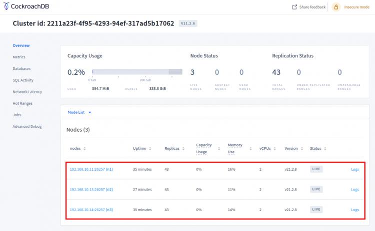

Zuletzt öffnest du deinen Webbrowser und rufst die IP-Adresse des Servers gefolgt von Port 8080 auf.
http://192.168.10.11:8080/
Unten siehst du, dass es drei Knoten auf dem cockroachdb-Cluster gibt.
cockroachdb cluster

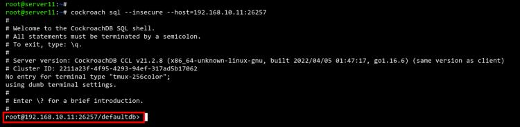

Jetzt, wo der cockroachdb-Cluster läuft, kannst du einen beliebigen Server als SQL-Gateway für den Zugriff auf die cockroachdb verwenden.
Führe den Befehl cockroach auf dem Server11 aus, um dich mit dem cockroachdb-Cluster zu verbinden.
cockroach sql --insecure --host=192.168.10.11:26257
Anmeldung bei der SQL-Shell

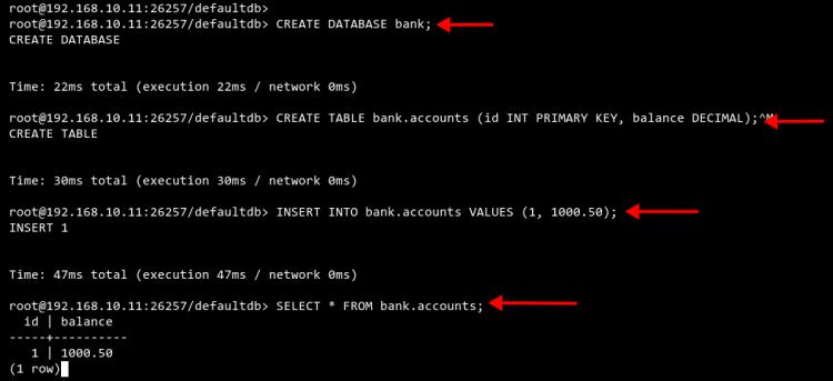

Nachdem du mit der SQL-Shell verbunden bist, führe die folgende Abfrage aus, um eine neue Datenbank zu erstellen.
CREATE DATABASE bank;
Erstelle nun mit der folgenden Abfrage eine neue Tabelle in der Datenbank.
CREATE TABLE bank.accounts (id INT PRIMARY KEY, balance DECIMAL);
Importiere anschließend Beispieldaten in die Tabelle.
INSERT INTO bank.accounts (1, 1000.50);
Überprüfe die Daten in der Datenbank mit der folgenden Abfrage.
SELECT * FROM bank.accounts;
Neue Datenbank erstellen und Daten einfügen

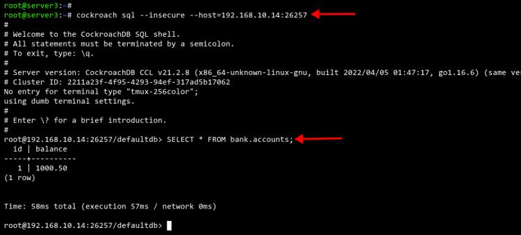

Wechsle als Nächstes zu Server2 oder Server3 und melde dich mit dem folgenden Befehl in der SQL-Shell cockroachdb an.
cockroach sql --insecure --host=192.168.10.14:26257
Nachdem du mit der SQL-Shell auf Server3 verbunden bist, führe die folgende Abfrage aus, um die Datenbankreplikation zu prüfen und zu verifizieren.
Du wirst sehen, dass die Datenbank und die Daten von Server11 automatisch auf Server2 und Server3 repliziert werden.
