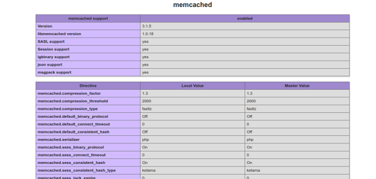

Öffne dann deinen Webbrowser und rufe die PHP-Seite über die URL http://your-server-ip/info.php auf . Auf dem folgenden Bildschirm solltest du den Memcached sehen:
PHP Memcached

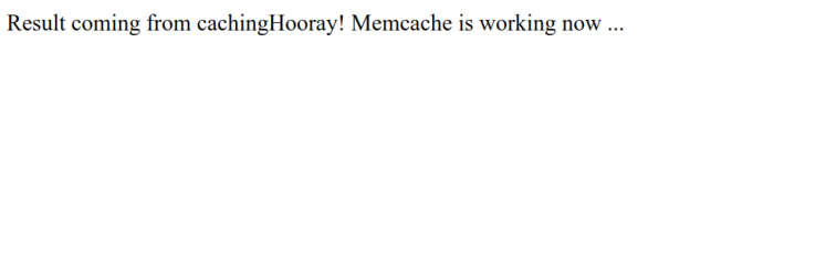

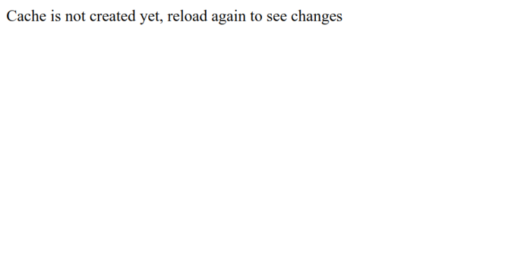

Speichere und schließe die Datei, öffne dann deinen Webbrowser und rufe die PHP-Testseite mit der URL http://your-server-ip/test.php auf . Du solltest den folgenden Bildschirm sehen:
PHP Memcached Test
Als Nächstes lädst du die Seite noch einmal. Diesmal wird die Seite aus dem Cache-Speicher geladen, wie unten gezeigt:
