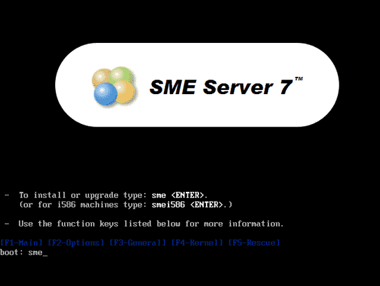

Bitte lade das SME Server Iso Image von http://www.smeserver.org und brenne es auf eine CD. Starte dann mit der CD. Tippe bei der Startaufforderung dies ein
sme
oder dies, wenn Du ein i586 System hast
smei586

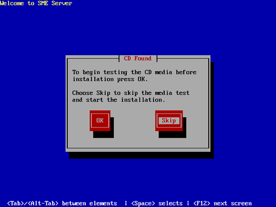

Der Medium-Test kann eine Weile dauern, daher überspringe ich ihn (Du kannst ihn aber trotzdem ausführen wenn Du magst):

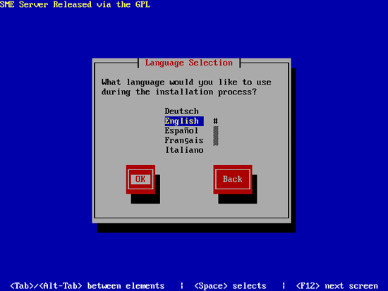

Wähle Deine Sprache:

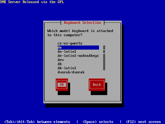

Wähle dann Dein Tastaturlayout aus:

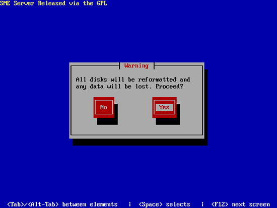

Vergewissere Dich bitte, dass sich auf Deiner/Deinen Festplatte(n) keine wichtigen Daten befinden, da alle Festplatten formatiert werden:

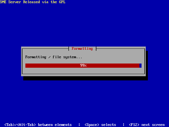

Die Festplatte(n) wird/werden formatiert (eine /boot und einea / Partition):

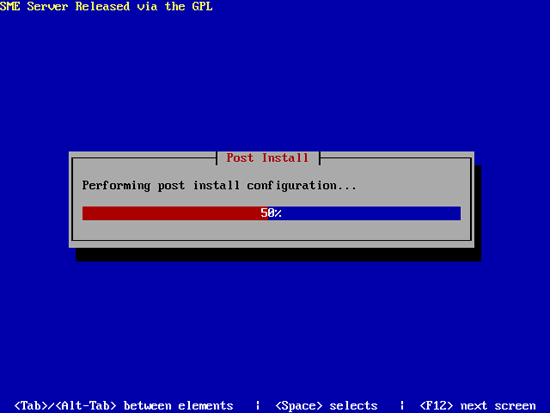

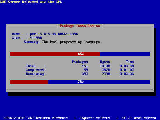

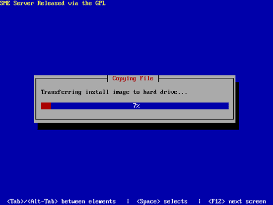

Das Install Image wird auf die Festplatte(n) transferiert:
und die Installation beginnt. Das kann einige Minuten dauern:
