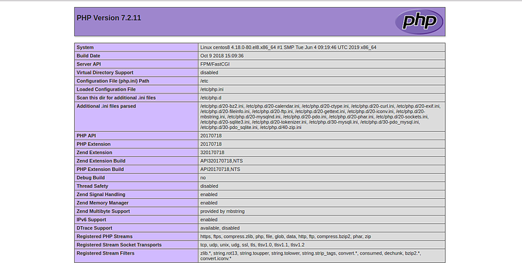

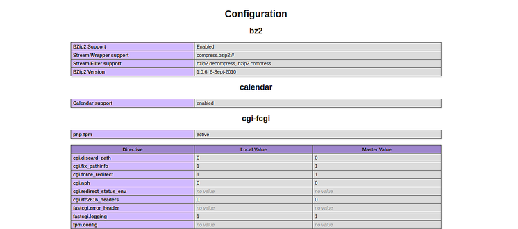

Nginx mit PHP-FPM-Unterstützung testen
Öffne nun deinen Webbrowser und gib die URL http://example.com ein. Du wirst auf die folgende Seite weitergeleitet:
Auf der obigen Seite solltest du sehen, dass PHP-FPM mit dem Nginx-Webserver geladen ist.
