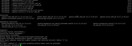

Jetzt werden wir Unterstützung für Let’s encrypt hinzufügen.
mkdir /opt/certbot
cd /opt/certbot
wget https://dl.eff.org/certbot-auto
chmod a+x ./certbot-auto
Führen Sie nun den Befehl certboot-auto aus, der die Software und ihre Abhängigkeiten herunterlädt und installiert.
./certbot-auto
Der Befehl meldet Ihnen dann, dass „keine Namen in Ihren Konfigurationsdateien gefunden wurden“ und fragt, ob es weitergehen soll, bitte wählen Sie „c“, um hier abzubrechen, da die Zertifikate von ispconfig erstellt werden.
certbot auf CentOS installieren
