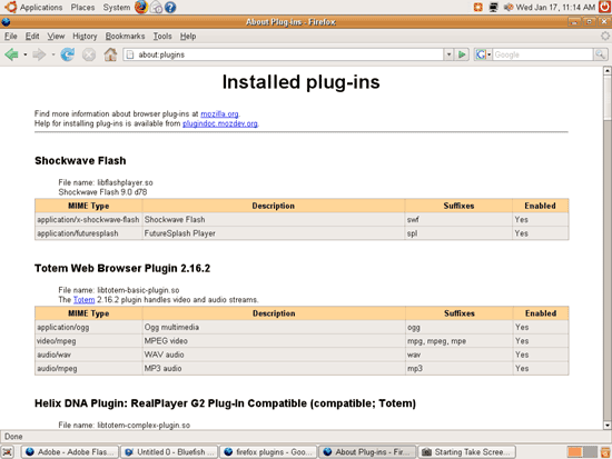

Bitte melde Dich auf Deinem Ubuntu Desktop an und starte Deinen Firefox Browser. Gib about:plugins in der Adresszeile ein um mehr über Deine derzeitig installierten Plug-Ins zu erfahren. Die Ausgabe sollte wie folgt aussehen:
Wie Du sehen kannst, habe ich eine vorherige Version des Flash Player 9 installiert (9.0.d78; Ich installiere es mit Automatix2), aber das ist nur eine Beta Version. Es kann sein, dass auf Deinem Desktop gar kein Flash Player installiert ist – das ist egal, da es für diese Anleitung nicht notwendig ist.
