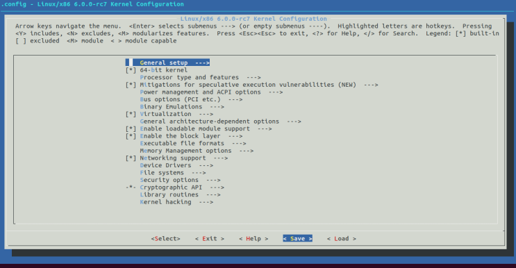

Als Nächstes konfigurierst du den Kernel mit dem folgenden Befehl:
make menuconfig
Du solltest den folgenden Bildschirm sehen:
Kernel-Konfiguration vornehmen
Hier kannst du weitere Konfigurationen vornehmen und auf die Schaltfläche Speichern klicken. Du solltest den folgenden Bildschirm sehen:
