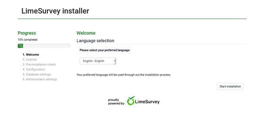

Öffnen Sie nun Ihren Webbrowser und geben Sie die URL http://example.com. ein. Sie werden auf die folgende Seite weitergeleitet:
Klicken Sie nun auf die Schaltfläche Installation starten. Du solltest die folgende Seite sehen:

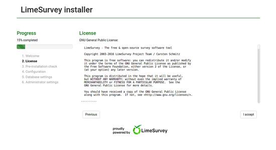

Akzeptieren Sie nun die Lizenzvereinbarung und klicken Sie auf die Schaltfläche Ich akzeptiere. Du solltest die folgende Seite sehen:

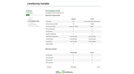

Stellen Sie sicher, dass alle Anforderungen erfüllt sind, und klicken Sie dann auf die Schaltfläche Weiter. Du solltest die folgende Seite sehen:

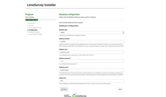

Geben Sie hier Ihre Datenbankdaten an und klicken Sie dann auf die Schaltfläche Weiter. Du solltest die folgende Seite sehen:

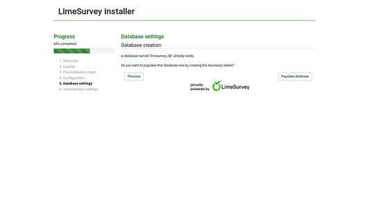

Klicken Sie nun auf die Schaltfläche Datenbank füllen. Du solltest die folgende Seite sehen:

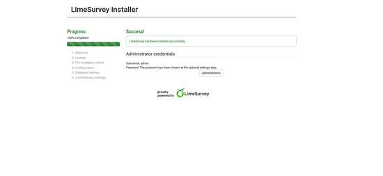

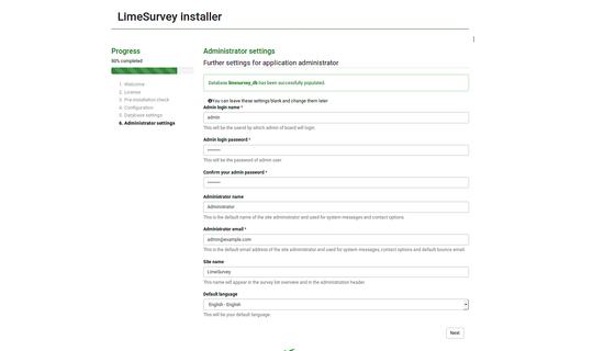

Geben Sie hier Ihren Admin-Benutzernamen und Ihr Passwort, den Seitennamen und die E-Mail-Adresse ein und klicken Sie dann auf die Schaltfläche Weiter. Nach Abschluss der Installation sollten Sie die folgende Seite sehen:

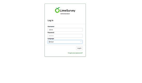

Klicken Sie nun auf die Schaltfläche Administration. Du solltest die folgende Seite sehen:
Geben Sie nun Ihre Zugangsdaten ein und klicken Sie dann auf die Schaltfläche Anmelden. Du solltest die folgende Seite sehen:
