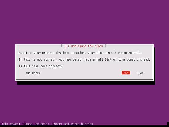

Bitte überprüfen Sie, ob der Installer Ihre Zeitzone korrekt erkannt hat. Wenn ja, wählen Sie Ja, ansonsten Nein:
Stellen Sie bei Bedarf die Zeitzone ein.

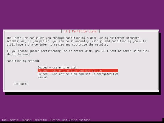

Jetzt müssen Sie Ihre Festplatte partitionieren. Der Einfachheit halber wähle ich Guided – verwenden Sie die gesamte Festplatte und richten Sie LVM ein – dies erstellt eine Volumengruppe mit zwei logischen Volumes, eines für das /-Dateisystem und eines für den Tausch (natürlich liegt die Partitionierung ganz bei Ihnen – wenn Sie wissen, was Sie tun, können Sie Ihre Partitionen auch manuell einrichten).
Wir werden die geführte Partitionierung verwenden.

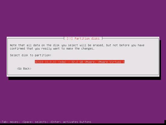

Wählen Sie die Festplatte aus, die Sie partitionieren möchten:

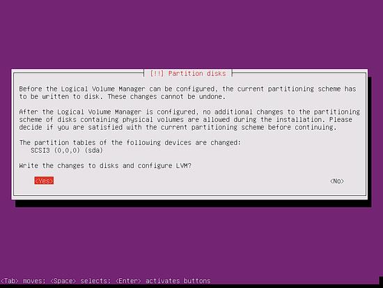

Wenn Sie gefragt werden, schreiben Sie die Änderungen auf die Festplatten und konfigurieren Sie LVM? Wählen Sie Ja:
Schreiben von Partitionsänderungen auf die Festplatte.

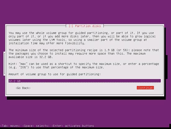

Wenn Sie Geführt ausgewählt haben – ganze Festplatte verwenden und LVM einrichten, erstellt der Partitionierer eine große Volumengruppe, die den gesamten Festplattenspeicher belegt. Sie können nun angeben, wie viel dieses Festplattenspeichers von den logischen Volumes für / und swap belegt werden soll. Es ist sinnvoll, etwas Platz ungenutzt zu lassen, damit Sie Ihre bestehenden logischen Volumes später erweitern oder neue anlegen können – das gibt Ihnen mehr Flexibilität.
LVM-Partitionsgröße auswählen

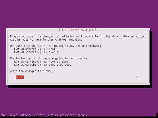

Wenn Sie fertig sind, klicken Sie auf Ja, wenn Sie aufgefordert werden, die Änderungen auf Festplatten zu schreiben?
Änderungen auf die Festplatte schreiben

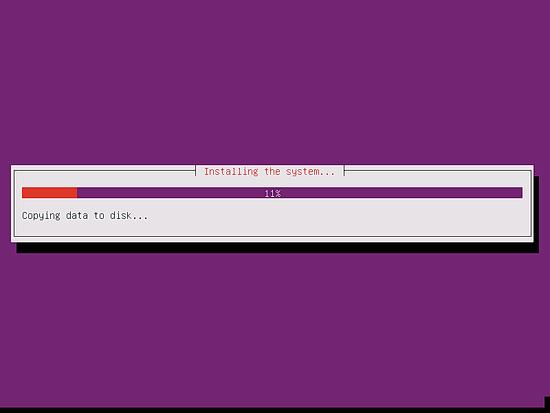

Dann wird das Basissystem installiert. Dies dauert einige Minuten.
Installation des Systems

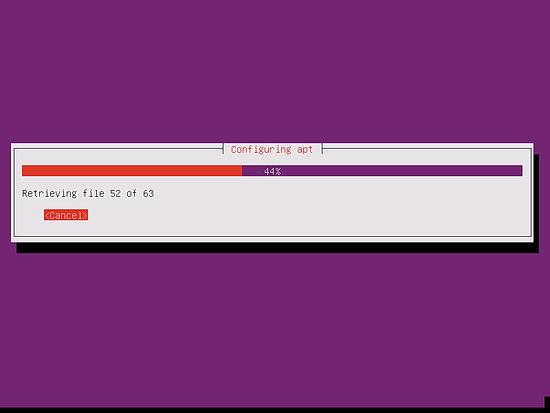

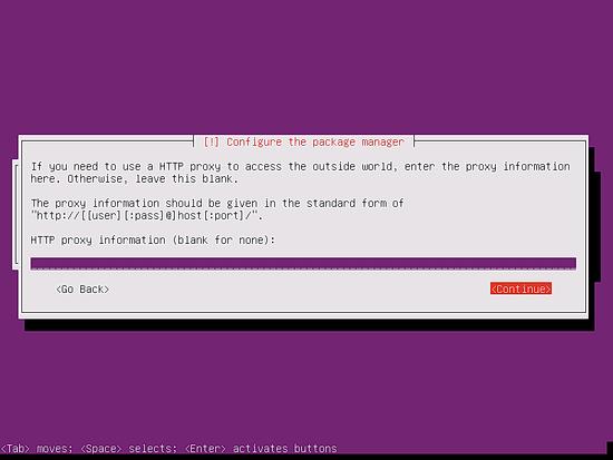

Nun wird der Paketmanager „apt“ konfiguriert. Lassen Sie die HTTP-Proxy-Zeile leer, es sei denn, Sie verwenden einen Proxy-Server für die Verbindung zum Internet:
Konfigurieren Sie den Proxy für apt.
Apt wird gerade konfiguriert

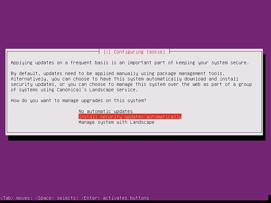

Ich möchte meine Server automatisch aktualisieren. Daher wähle ich Security Updates automatisch installieren.
Natürlich liegt es an Ihnen, was Sie hier auswählen:
Automatische Installation von Sicherheitsupdates

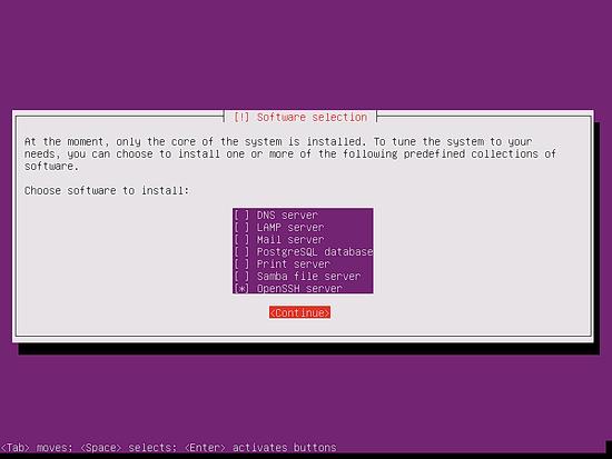

Die einzigen Punkte, die ich hier auswähle, sind OpenSSH-Server, so dass ich mich nach Abschluss der Installation sofort mit einem SSH-Client wie PuTTY mit dem System verbinden kann:
Wählen Sie die Basispakete für den Ubuntu-Server aus.

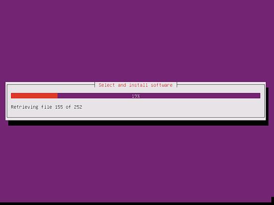

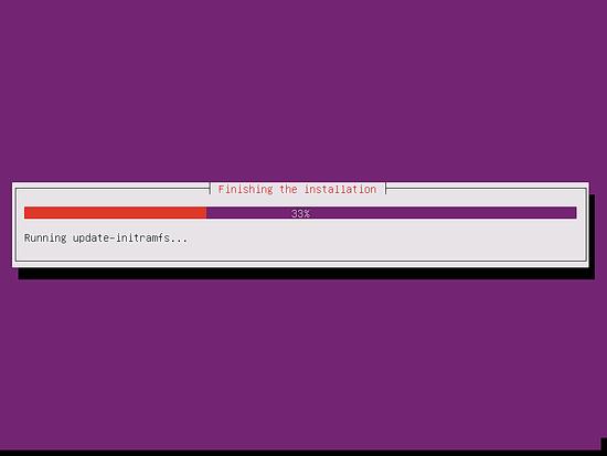

Die Installation wird fortgesetzt:

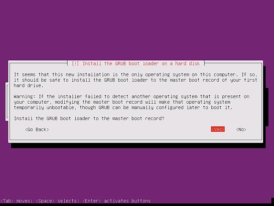

Wählen Sie Ja, wenn Sie gefragt werden Den GRUB-Bootloader in den Master-Boot-Record installieren?
Installieren Sie den Grub-Bootloader.

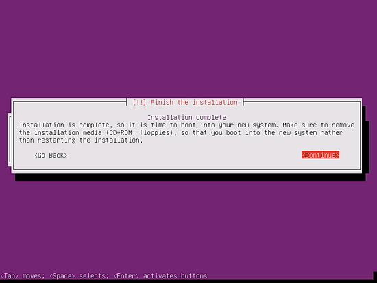

Die Installation des Basissystems ist nun abgeschlossen. Entfernen Sie die Installations-CD aus dem CD-Laufwerk und klicken Sie auf Weiter, um das System neu zu starten:
Die Installation ist abgeschlossen. Klicken Sie auf Weiter, um in das neue System zu booten.

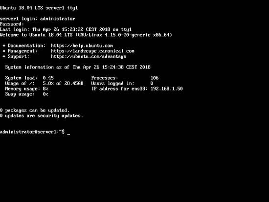

Melden Sie sich nun auf der Shell (oder remote per SSH) auf dem Server als Benutzer „Administrator“ an. Der Benutzername kann sich unterscheiden, wenn Sie bei der Einrichtung einen anderen Namen gewählt haben.
Erste Anmeldung auf Ubuntu 18.04 LTS
