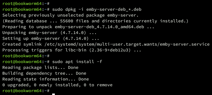

Nach dem Download führst du den Befehl dpkg aus, um Emby auf deinem Debian-Rechner zu installieren.
sudo dpkg -i emby-server-deb_*.deb
sudo apt install -f
emby installieren

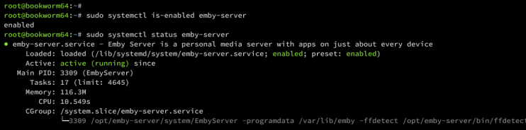

Nachdem Emby installiert ist, sollte der Dienst emby-server automatisch laufen und aktiviert sein. Führe den systemctl-Befehl unten aus, um dies zu überprüfen.
sudo systemctl is-enabled emby-server
sudo systemctl status emby-server
Vergewissere dich, dass der Dienst emby-server wie folgt läuft und aktiviert ist:
Dienst überprüfen

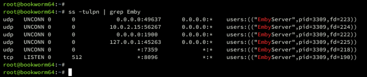

Standardmäßig wird emby-server auf Port 8096 ausgeführt. Führe den folgenden ss-Befehl aus, um die LISTEN-Ports auf deinem System zu überprüfen.
ss -tulpn
Stelle sicher, dass emby-server auf beiden Ports 8096 läuft.
Anschluss überprüfen

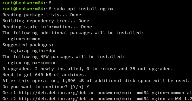

Installiere Nginx auf deinem Debian-Server mit dem folgenden apt-Befehl. Gib zur Bestätigung y ein und drücke ENTER, um fortzufahren.
sudo apt install nginx
nginx installieren

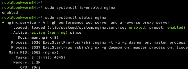

Führe nun den folgenden Befehl aus, um den nginx-Dienst zu überprüfen und sicherzustellen, dass der Dienst läuft und aktiviert ist.
sudo systemctl status nginx
Wenn nginx läuft, solltest du die Ausgabe active (läuft) erhalten, wenn er aktiviert ist, siehst du eine Ausgabe wie enabled (aktiviert).
nginx verifizieren

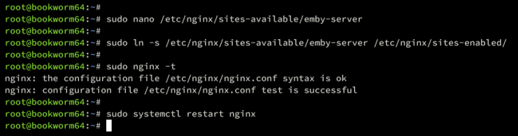

Führe nun den folgenden Befehl aus, um die Serverblockkonfiguration /etc/nginx/sites-available/emby-server zu aktivieren und die Nginx-Syntaxkonfiguration zu überprüfen.
sudo ln -s /etc/nginx/sites-available/emby-server /etc/nginx/sites-enabled/
sudo nginx -t
Wenn die Nginx-Syntax korrekt ist, solltest du eine Ausgabe wie„syntax is ok – test is successful“ erhalten.
Starte nun den nginx-Dienst neu, um deine neue Serverblock-Konfiguration anzuwenden.
sudo systemctl restart nginx
Server-Block einrichten

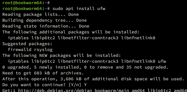

Installiere UFW (Uncomplicated Firewall) mit dem folgenden apt-Befehl. Gib y ein, um die Installation zu bestätigen.
sudo apt install ufw
ufw installieren

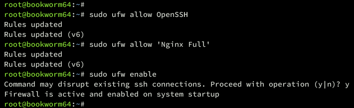

Nachdem die Installation abgeschlossen ist, führe den folgenden ufw-Befehl aus, um die Profile OpenSSH und Nginx Full zu aktivieren. Dadurch werden die Ports für die SSH-, HTTP- und HTTPS-Protokolle geöffnet.
sudo ufw allow OpenSSH
sudo ufw allow 'Nginx Full'
Führe nun den folgenden Befehl aus, um UFW zu starten und zu aktivieren. Gib y ein, um UFW zu bestätigen und zu starten.
sudo ufw enable
Wenn UFW aktiviert ist, solltest du eine Ausgabe wie„Firewall ist aktiv und wird beim Systemstart aktiviert“ erhalten.
ufw aktivieren

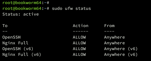

Führe nun den folgenden Befehl aus, um deine UFW-Installation zu überprüfen.
sudo ufw status
Du wirst sehen, dass UFW den Status Aktiv hat und die Profile OpenSSH und Nginx Full aktiviert sind.
ufw verifizieren

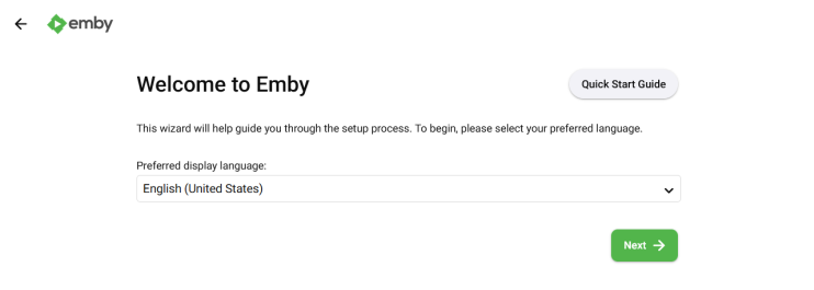

Starte deinen Webbrowser und rufe den Domainnamen deiner Emby Media Server Installation auf (z.B.: http://emby.hwdomain.io/).
Wenn deine Installation erfolgreich war, solltest du eine Willkommensnachricht wie„Willkommen bei Emby“ erhalten. Wähle deine bevorzugte Sprache aus dem Dropdown-Menü und klicke auf Weiter.
Standardsprache

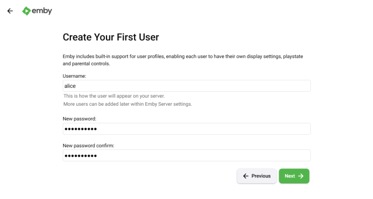

Erstelle deinen ersten Emby-Benutzer und gib das sichere Passwort ein. Klicke dann erneut auf Weiter, um fortzufahren.
Benutzer einrichten

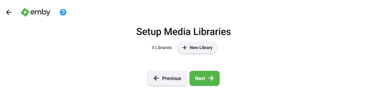

Wenn du aufgefordert wirst, eine neue Bibliothek zu erstellen, kannst du auf die Schaltfläche Neue Bibliothek klicken oder einfach auf Weiter, um fortzufahren. Du kannst deine Medienbibliothek später hinzufügen, wenn die Installation abgeschlossen ist.
Einrichtungsbibliothek

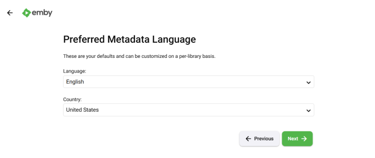

Wähle die Sprache für die Metadaten aus, die du bevorzugst, und klicke auf Weiter, um fortzufahren.
Metadatensprache

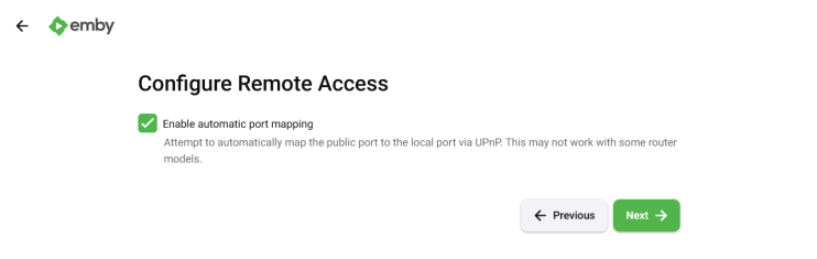

Setze ein Häkchen bei„Automatische Port-Zuordnung aktivieren„, um die Port-Zuordnung automatisch zu aktivieren. Klicke auf Weiter, um fortzufahren.
Dienstzeit

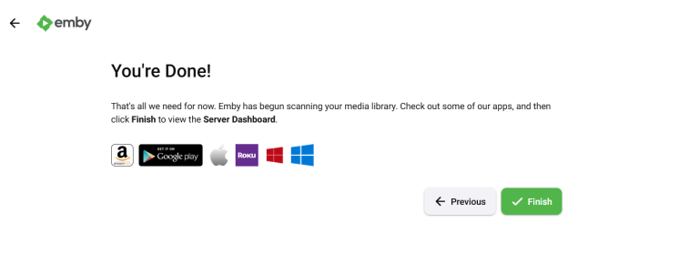

Nachdem der Vorgang abgeschlossen ist, erhältst du die Meldung Du bist fertig! Klicke auf Fertig stellen, um die Installation abzuschließen.
Installation beendet

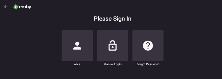

Klicke jetzt auf deinen Benutzer, um dich bei Emby Media Server anzumelden.
Anmeldung als

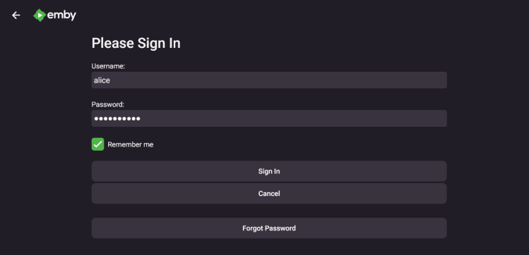

Gib deinen Admin-Benutzer und dein Passwort ein und klicke dann auf Anmelden.
Emby anmelden

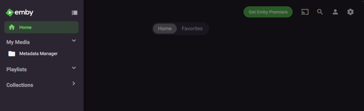

Wenn du den richtigen Benutzer und das richtige Passwort hast, siehst du das Emby-Dashboard wie folgt:
Emby Armaturenbrett
