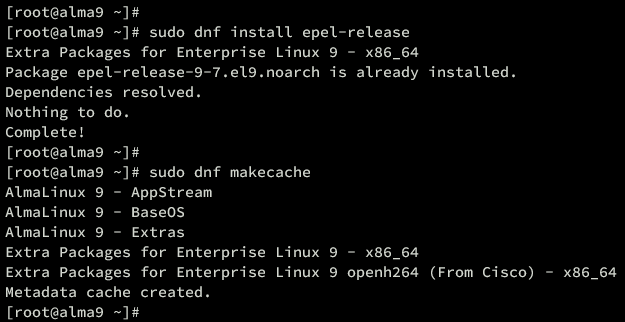

Zweitens: Führe den folgenden Befehl aus, um das EPEL-Repository zu deinem System hinzuzufügen.
sudo dnf install epel-release
Schließlich aktualisierst du die verfügbaren Repositories auf AlmaLinux mit dem unten stehenden Befehl.
sudo dnf makecache
epel repo hinzufügen

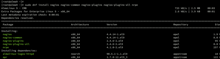

Führe den folgenden dnf-Befehl aus, um Nagios, das Nagios Plugin und das Nagios NRPE Plugin auf deinem AlmaLinux zu installieren. Gib y ein, um mit der Installation fortzufahren.
sudo dnf install nagios nagios-common nagios-plugins nagios-plugins-all nrpe
nagios installieren

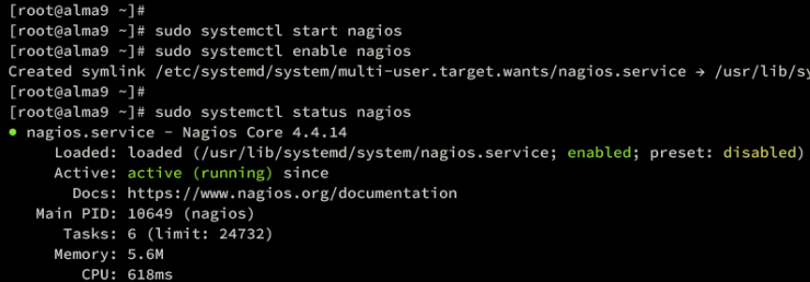

Sobald die Installation abgeschlossen ist, starte und aktiviere den Nagios-Dienst mit dem folgenden Befehl.
sudo systemctl start nagios
sudo systemctl enable nagios
Überprüfe dann den Nagios-Dienst, um sicherzustellen, dass er läuft.
sudo systemctl status nagios
Unten siehst du, dass der Nagios-Dienst auf dem AlmaLinux-Server läuft.

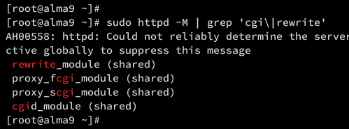

Als Nächstes führst du den folgenden Befehl aus, um sicherzustellen, dass die Module cgi und rewrite im httpd aktiviert sind.
sudo httpd -M | grep 'cgi\|rewrite'
Wenn sie aktiviert sind, siehst du eine Ausgabe wie diese:
Apache-Module prüfen

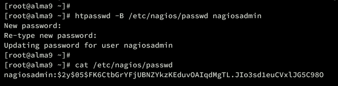

Zum Schluss kannst du das Standardpasswort für nagiosadmin mit dem folgenden htpasswd-Befehl aktualisieren. Gib dein neues Passwort ein und wiederhole es. Mit dem Parameter -B verwendest du bcrypt anstelle von MD5.
htpasswd -B /etc/nagios/passwd nagiosadmin
nagiosadmin-Passwort ändern

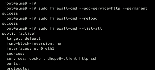

Zuletzt führst du den folgenden Befehl aus, um die in der Firewalld aktivierten Regeln zu überprüfen. Vergewissere dich, dass der http-Dienst in deinen Firewalld-Regeln aktiviert ist.
sudo firewall-cmd --list-all
firewalld einrichten

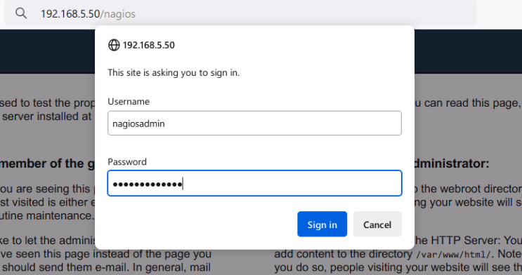

Öffne auf deinem lokalen Rechner den Webbrowser und rufe die IP-Adresse des Servers gefolgt von dem Pfad /nagios auf(http://192.168.5.50/nagios). Wenn du zur Authentifizierung aufgefordert wirst, gibst du den Standardbenutzer Nagios admin und dein Passwort ein und klickst dann zur Bestätigung auf Sign In.
nagiosadmin anmelden

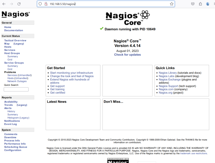

Wenn du das richtige Passwort für den Benutzer nagiosadmin hast, wird dir das Nagios-Administrations-Dashboard wie folgt angezeigt:
Nagios Dashboard

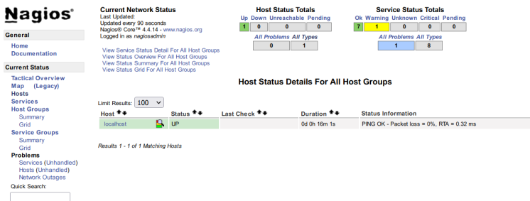

Als Nächstes klickst du auf das Menü Hosts, um die Liste der Hosts/Maschinen in deinem Nagios-System aufzurufen. Du solltest sehen, dass dein lokaler AlmaLinux-Host von Nagios überwacht wird.
Gastgeber auflisten

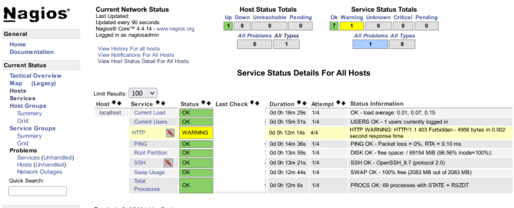

Klicke nun auf das Menü Dienste, um die Liste der Dienste in deinem Überwachungssystem aufzurufen. In diesem Beispiel solltest du die Standardüberwachung deines Nagios-Servers mit einigen Diensten wie HTTP, SSH, Prozessüberwachung, Lastsystem, angemeldete Benutzer und auch Partitionsdetails sehen.
Dienstleistungen auflisten
