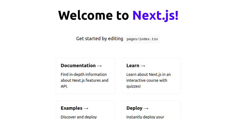

Zugriff auf die Next.js Webanwendung
Jetzt ist die Next.js-Anwendung installiert und mit Nginx konfiguriert. Du kannst sie jetzt über die URL http://next.example.com aufrufen. Du solltest die Next.js-Webseite auf dem folgenden Bildschirm sehen:
Glückwunsch! Du hast die Next.js-Anwendung erfolgreich mit Nginx auf Ubuntu 22.04 installiert. Jetzt kannst du deinen Entwicklungsprozess mit dem Next.js-Framework beschleunigen. Wenn du noch Fragen hast, kannst du dich gerne an mich wenden.
