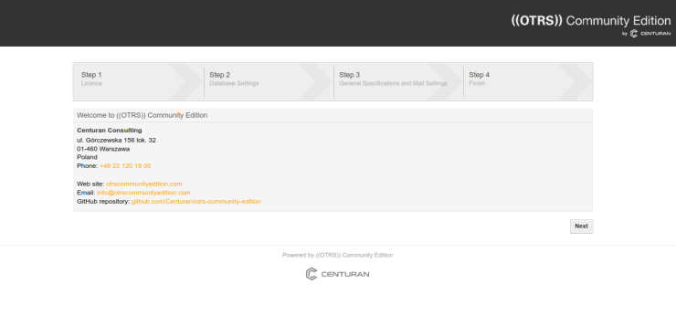

Jetzt ist OTRS installiert und konfiguriert. Öffne nun deinen Webbrowser und rufe den OTRS-Webinstallationsassistenten über die URL http://your-server-ip/otrs/installer.pl auf . Auf dem folgenden Bildschirm solltest du die OTRS-Begrüßungsseite sehen:

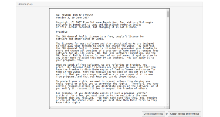

Klicke auf die Schaltfläche Weiter. Du solltest den Bildschirm mit der OTRS-Lizenz sehen:

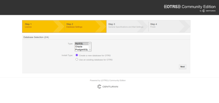

Lies die Lizenz und klicke auf die Schaltfläche “ Lizenz akzeptieren und fortfahren „. Du solltest den Bildschirm für die Datenbankauswahl sehen:

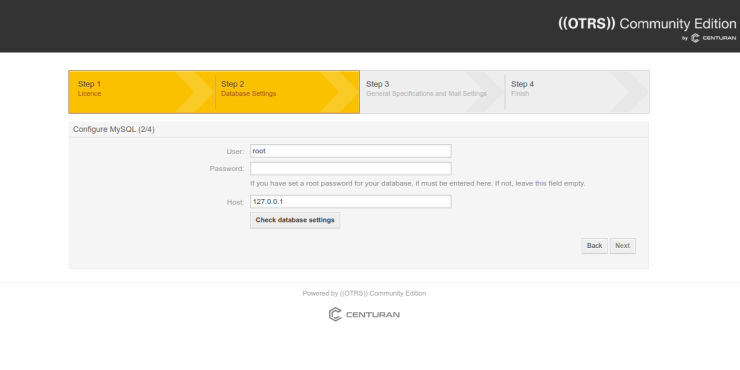

Wähle deine Datenbank aus und klicke auf die Schaltfläche Weiter. Du solltest den Bildschirm zur MySQL-Konfiguration sehen:

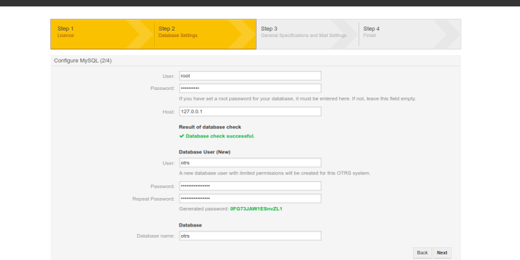

Gib dein MySQL-Root-Passwort ein und klicke auf die Schaltfläche Datenbankeinstellungen prüfen. Du solltest den folgenden Bildschirm sehen:

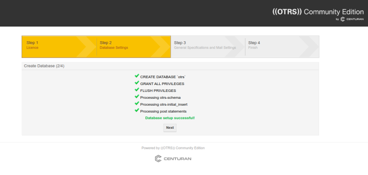

Gib deinen neuen Datenbankbenutzer und dein Passwort ein und klicke auf die Schaltfläche Weiter. Du solltest den folgenden Bildschirm sehen:

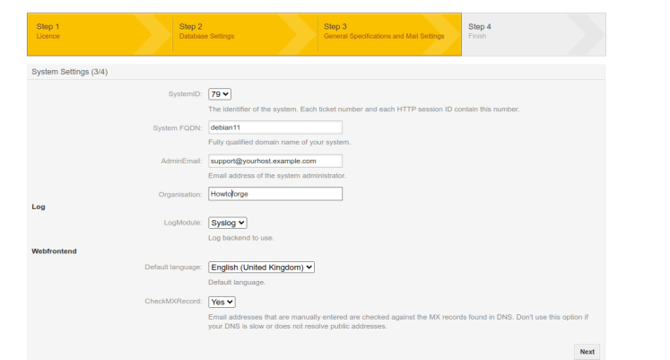

Klicke auf die Schaltfläche Weiter. Du solltest den Bildschirm mit den Systemeinstellungen sehen:

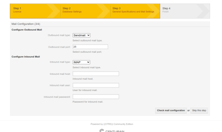

Lege deine gewünschten Einstellungen fest und klicke auf die Schaltfläche Weiter. Du solltest den Bildschirm für die E-Mail-Konfiguration sehen:

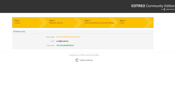

Lege deinen SMTP-Server fest oder lass ihn leer und klicke auf die Schaltfläche Diesen Schritt überspringen. Sobald die Installation abgeschlossen ist. Du solltest die Server-URL mit Benutzernamen und Passwort im folgenden Fenster sehen:

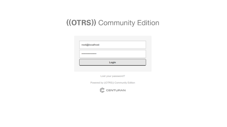

Klicke auf die angegebene URL. Du wirst zum OTRS-Anmeldebildschirm weitergeleitet:

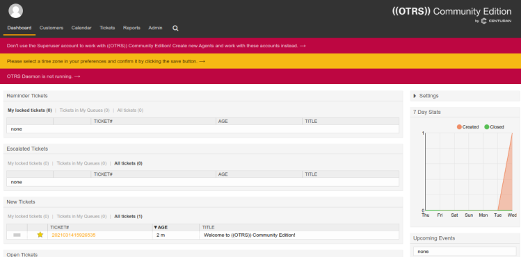

Gib deine Admin-Zugangsdaten ein und klicke auf die Schaltfläche Login. Auf dem folgenden Bildschirm siehst du das OTRS-Dashboard:
Auf dem obigen Bildschirm siehst du die Fehlermeldung „OTRS Daemon not runnig“.
Um diesen Fehler zu beheben, führe den folgenden Befehl auf deiner Serveroberfläche aus:
sudo -Hiu otrs /opt/otrs/bin/otrs.Daemon.pl start
cp /opt/otrs/var/cron/otrs_daemon{.dist,}
sudo -Hiu otrs /opt/otrs/bin/Cron.sh start

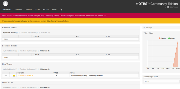

Aktualisiere nun den OTRS-Bildschirm. Du solltest sehen, dass der Fehler jetzt verschwunden ist.
