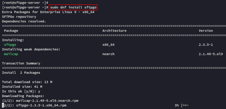

Sobald das Paketupdate installiert ist, führe den folgenden dnf-Befehl aus, um das sFTPGo-Paket zu installieren.
sudo dnf install sftpgo
Wenn du aufgefordert wirst, die Installation zu bestätigen, gib Y ein und drücke ENTER, um fortzufahren.
sftpgo installieren

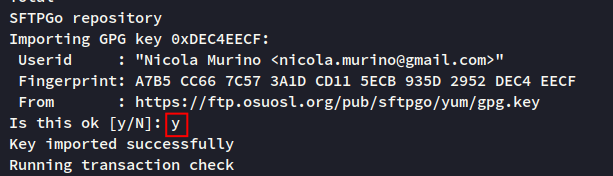

Wenn du außerdem die Aufforderung erhältst, die GPG-Schlüssel des sFTPGo-Repositorys zu akzeptieren, gibst du erneut Y ein.
gpg-Schlüssel bestätigen

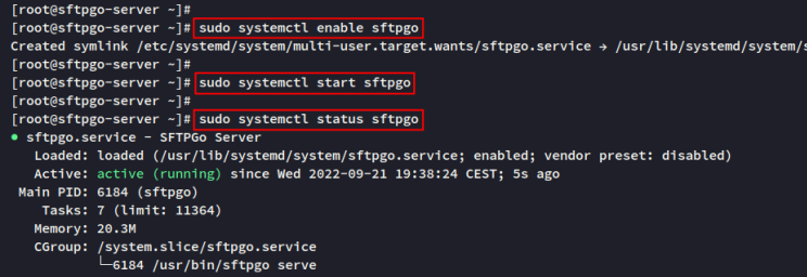

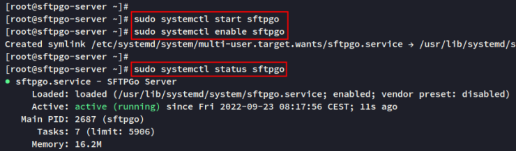

Nachdem sFTPGo installiert ist, führe den folgenden Befehl aus, um den Dienst„sftpgo“ zu starten und zu aktivieren. Dadurch wird der sFTPGo-Dienst gestartet und kann beim Systemstart automatisch ausgeführt werden.
sudo systemctl start sftpgo
sudo systemctl enable sftpgo
Zum Schluss führst du den folgenden systemctl-Befehl aus, um den sFTPGo-Dienst zu überprüfen. Wenn deine Installation erfolgreich war, siehst du, dass der FTP-Dienst läuft.
sudo systemctl status sftpgo
sftpgo-Dienst prüfen

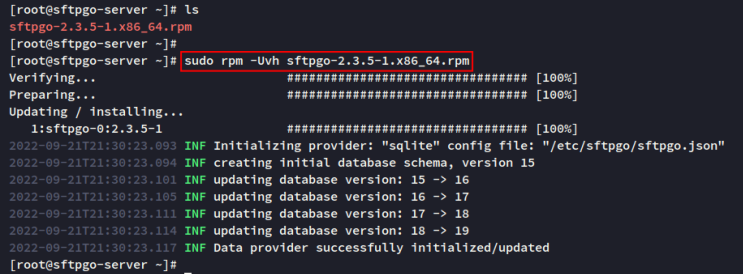

Nachdem du sFTPGo heruntergeladen hast, führe den folgenden Befehl aus, um die RPM-Datei „sftpgo-2.3.5-1.x86_64.rpm“ zu installieren.
sudo rpm -Uvh sftpgo-2.3.5-1.x86_64.rpm
Wenn die Installation abgeschlossen ist, siehst du eine Ausgabe wie die folgende:
sftpgo über rpm installieren

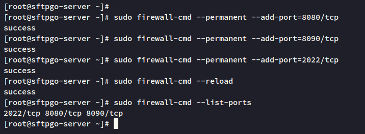

Führe die folgenden Firewall-cmd-Befehle aus, um sFTPGo-Ports zur Firewall hinzuzufügen.
sudo firewall-cmd --permanent --add-port=8080/tcp
sudo firewall-cmd --permanent --add-port=8090/tcp
sudo firewall-cmd --permanent --add-port=2022/tcp
Lade nun die Firewall-Regeln mit dem unten stehenden Befehl neu.
sudo firewall-cmd --reload
Überprüfe abschließend die sFTPGo-Ports und stelle sicher, dass die Ports hinzugefügt wurden.
sudo firewall-cmd --list-ports
Du solltest sehen, dass die Ports für sFTPGo hinzugefügt wurden.
firewalld einrichten

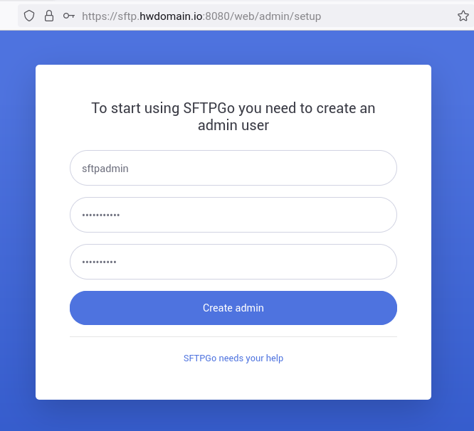

Nachdem du die Installation von sFTPGo abgeschlossen hast, musst du den Admin-Benutzer über das „httpd“-Protokoll einrichten, das über den Standardport 8080 läuft. Außerdem musst du über das Administrations-Dashboard einen neuen Benutzer in sFTPGo anlegen.
Öffne den Webbrowser und rufe die URL-Domain deiner sFTPGo-Installation auf (z.B.: https://sftp.hwdomain.io „8080/).
Auf dem ersten Bildschirm wirst du aufgefordert, einen neuen Admin-Benutzer für sFTPGo anzulegen. Gib die Daten admin user und password ein und klicke dann auf„Create admin„.
Admin-Benutzer sftpgo anlegen

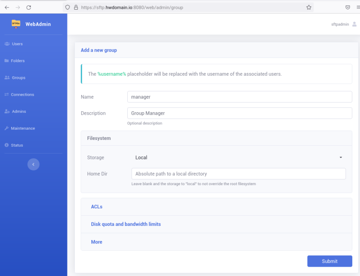

Als Nächstes erstellst du eine neue Gruppe für deine sFTPGo-Nutzer.
Klicke auf das Menü„Gruppen“ auf der linken Seite, gib den Namen und die Beschreibung der neuen Gruppe ein und klicke dann auf„Absenden„. In diesem Beispiel erstellst du eine neue Gruppe mit dem Namen„Manager„. Außerdem kannst du zusätzliche Konfigurationen wie ACLs (Access Control Lists) hinzufügen und für jede Gruppe ein bestimmtes Festplattenkontingent und eine bestimmte Bandbreite einrichten.
Neue Gruppe erstellen

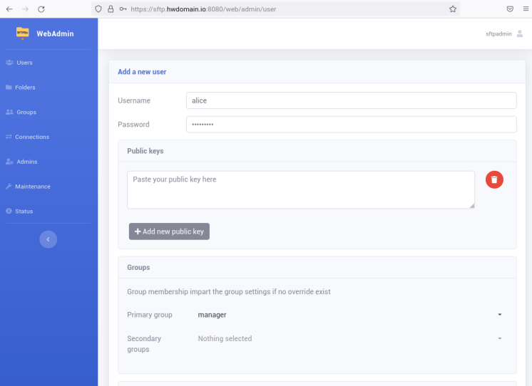

Nachdem die Gruppe erstellt wurde, klicke auf das Menü„Benutzer“ auf der linken Seite, um einen neuen Benutzer zu erstellen.
Gib den Benutzernamen, das Passwort und die Gruppe ein und klicke dann auf„Absenden„, um fortzufahren. In diesem Beispiel erstellst du einen neuen Benutzer „alice“ mit der primären Gruppe„Manager„.
Neuen Benutzer anlegen

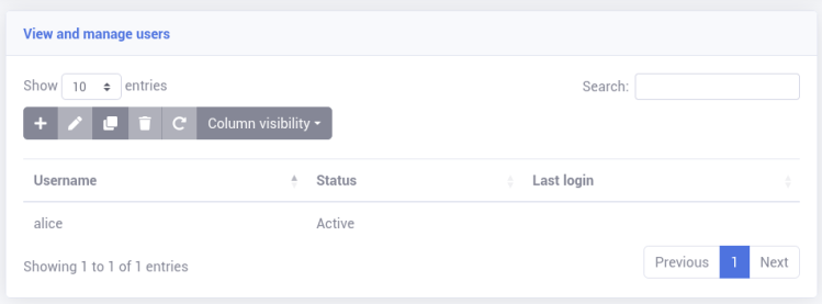

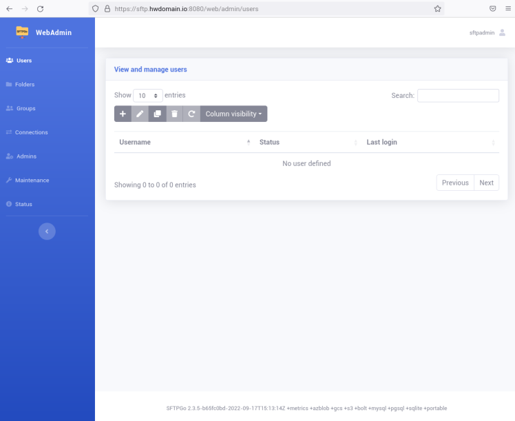

Jetzt solltest du die Liste der Benutzer auf dem sFTPGo Administrations-Dashboard sehen.
Liste der Benutzer

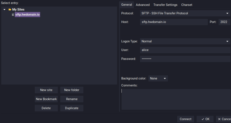

Im ersten Beispiel erfährst du, wie du dich als Client über das FileZilla- und SFTP-Protokoll mit dem sFTPGo-Server verbinden kannst. Bevor du beginnst, stelle sicher, dass der FTP-Client FileZilla auf deinem lokalen Computer installiert ist.
Öffne nun die FileZilla-Anwendung und klicke auf das Menü„Datei“ und wähle„Site Manager“ – oder du drückst einfach„Strg+S„.
Klicke auf„Neue Website“ und gib Benutzer, Passwort, die IP-Adresse oder den Domainnamen des SFTP-Servers und den Port ein.
  • Protokoll: SFTP – SSH File Transfer Protocol
  • Host: sftp.hwdomain.io
  • Anschluss: 2022
  • Anmeldetyp: Normal
  • Benutzer: alice
  • Passwort: DeinPasswort
Klicke auf„Verbinden„, um zu bestätigen und dich mit dem SFTP-Server zu verbinden.
über FileZilla verbinden

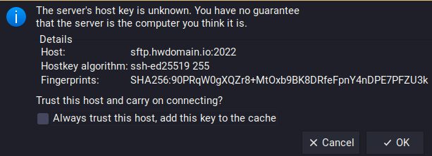

Jetzt wirst du aufgefordert, das Zertifikat deines SFTP-Servers zu bestätigen. Klicke zur Bestätigung auf„OK„.
Zertifikate bestätigen

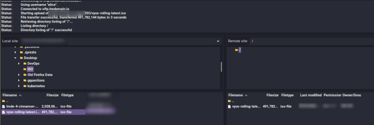

Nachdem du dich über das SFTP-Protokoll verbunden hast, kannst du versuchen, die Datei auf deinen sFTPGo-Server hochzuladen. Das folgende Beispiel zeigt, dass die ISO-Datei über den FileZilla-Client auf den sFTPGo-Server hochgeladen wird.
Upload über sftp

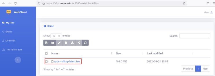

Zugriff über den sFTPGo WebClient

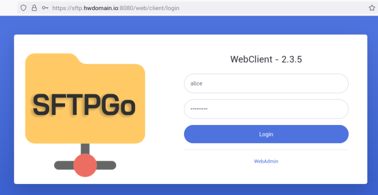

Standardmäßig bietet sFTPGo den Clients den Zugang über den WebClient, der auf dem„httpd„-Port 8080 läuft. Mit dem sFTPGo WebClient kannst du deine Dateien hochladen und verwalten, eine zusätzliche Zwei-Faktor-Authentifizierung einrichten und Dateien zwischen Benutzern innerhalb des sFTPGo-Servers austauschen.
Öffne den Webbrowser und rufe den Domainnamen deiner sFTPGo-Installation mit dem httpd-Port„8080“ und dem Pfad wie folgt auf (z.B.: https://sftp.hwdomain.io:8080/web/client/login). Du solltest die Anmeldeseite für den Client-Zugang erhalten.
Gib den Benutzernamen„alice“ und das Passwort ein und klicke dann auf„Anmelden„.
über sftpgo verbinden
Wenn der Benutzername und das Passwort korrekt sind, solltest du das sFTPGo Benutzer-Dashboard sehen. Außerdem kannst du die ISO-Datei sehen, die du gerade über FileZilla und SFTP hochgeladen hast.
sftpgo Webanwendung
Du kannst Dateien auch über den WebClient hochladen und eine zusätzliche Zwei-Faktor-Authentifizierung hinzufügen oder Dateien mit anderen Nutzern über den sFTPGo WebClient teilen.

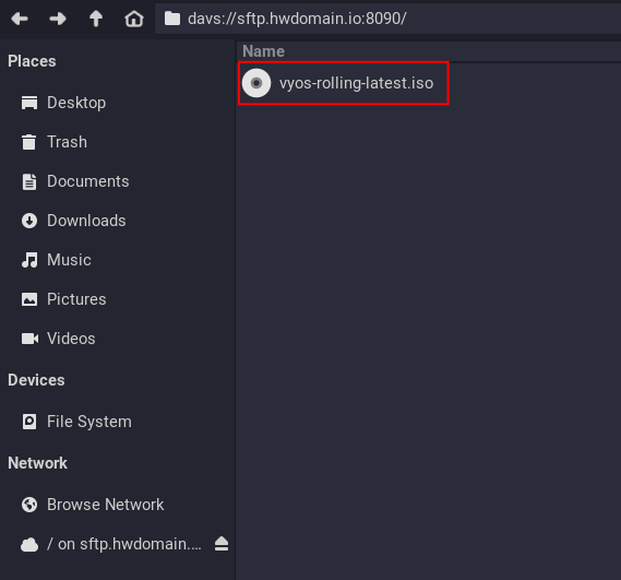

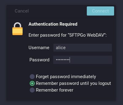

Verbinden mit sFTPGo über Webdav

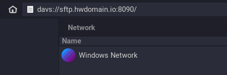

Um eine Verbindung über das WebDAV-Protokoll herzustellen, kannst du den Dateimanager deines Computers verwenden. Für Windows kannst du File Explored verwenden, für Linux-Nutzer Nautilus, Thunar oder Dolphin und für macOS-Nutzer den offiziellen Dateimanager.
Du kannst die WebDAV-Adresse des Dateimanagers verwenden, den du benutzt, z. B. „davs://sftp.hwdomain.io:8090/“. Das „davs“ ist die sichere Version des „dav“ Webdav-Protokolls.
Webdav-Protokoll
Jetzt wirst du nach dem Benutzernamen und dem Passwort gefragt. Gib den Benutzer alice mit deinem Passwort ein und klicke dann auf„Verbinden„.
Benutzerpasswort eingeben webdav
Sobald du verbunden bist, solltest du sehen, dass das Webdav-Protokoll zum Abschnitt Netzwerk hinzugefügt wurde. In diesem Beispiel siehst du die ISO-Datei, die über das SFTP-Protokoll und FileZilla hochgeladen wurde.
über Webdav verbinden
