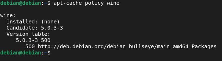

Führe den folgenden Befehl aus, um zu überprüfen, ob apt die Wine-Pakete sehen kann. Du solltest etwas ähnliches wie die folgende Ausgabe sehen. Je nachdem, welche Version von Debian du verwendest, kann die Versionsnummer unterschiedlich sein.
apt-cache policy wine
Überprüfen des Wein-Apt-Caches

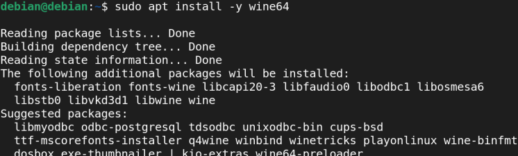

Zum Schluss installierst du Wine, indem du den folgenden Befehl ausführst. Dadurch werden das Wine-Programm und alle notwendigen Bibliotheken installiert.
sudo apt install -y wine64
Wein installieren

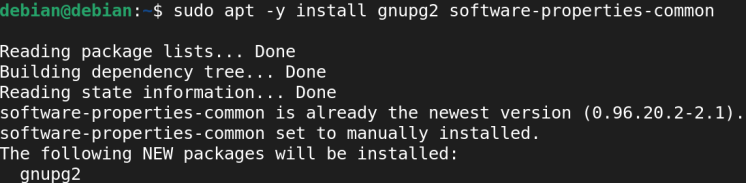

Führe den folgenden Befehl aus, um die erforderlichen Abhängigkeiten zu installieren.
sudo apt -y install gnupg2 software-properties-common
installiere die erforderlichen Abhängigkeiten.

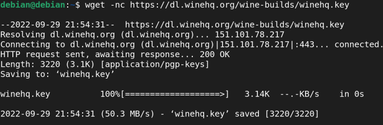

Führe den folgenden Befehl aus, um den Schlüssel herunterzuladen. Ein Schlüssel ist eine Information, die es dir ermöglicht, auf etwas zuzugreifen. In diesem Fall ermöglicht dir der Schlüssel den Zugriff auf das WineHQ-Repository.
wget -nc https://dl.winehq.org/wine-builds/winehq.key
den Schlüssel herunterladen

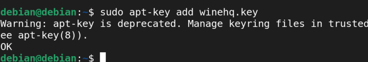

Jetzt, wo du den Schlüssel hast, kannst du ihn zu deinem System hinzufügen. Indem du den Schlüssel hinzufügst, sagst du apt, dass du den Paketen aus dem WineHQ-Repository vertraust.
sudo apt-key add winehq.key
Wein-GPG-Schlüssel hinzufügen

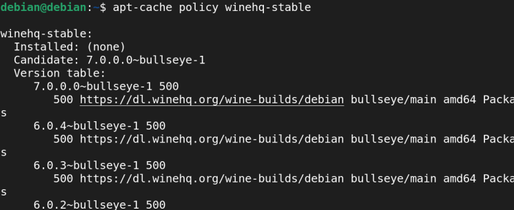

Als Nächstes überprüfst du den apt-Cache, um zu sehen, welche Versionen von Wine verfügbar sind.
apt-cache policy winehq-stable
Du solltest eine ähnliche Ausgabe wie die folgende sehen.
Überprüfe den apt-Cache

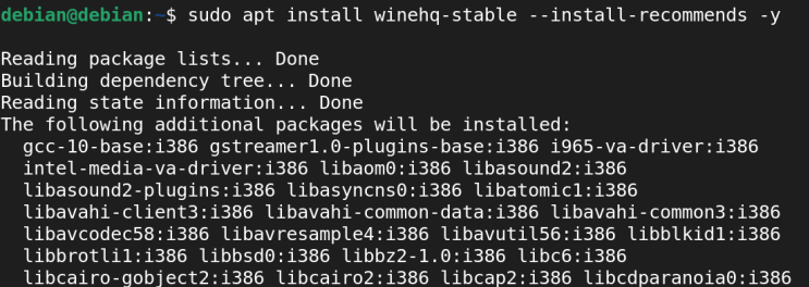

Zum Schluss installierst du Wine, indem du den folgenden Befehl ausführst. Dieser Befehl installiert den stabilen Zweig von Wine, der die empfohlene Version ist.
sudo apt install winehq-stable --install-recommends -y
Wein installieren

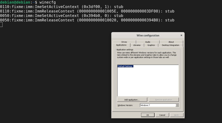

Was ist Winecfg? Winecfg ist ein Konfigurationswerkzeug für Wine, mit dem du Einstellungen ändern kannst, die sich darauf beziehen, wie Windows-Anwendungen auf deinem System laufen. Viele Windows-Anwendungen funktionieren standardmäßig mit Wine. Bei einigen Anwendungen musst du jedoch die Einstellungen ändern, damit sie richtig funktionieren. Winecfg hilft dir dabei, diese Änderungen vorzunehmen.
Winecfg ist ein grafisches Tool (GUI), das heißt, du kannst mit der Maus auf Optionen klicken und Einstellungen ändern.
Um die Winecfg-GUI zu starten, öffne das Terminal und gib winecfg ein.
winecfg
Wenn du die Fehlermeldung„CreateWindow Make sure that your X server is running and that $DISPLAY is set correctly. Dieser Fehler zeigt an, dass die Variable $DISPLAY nicht gesetzt ist.
Fehler bekommen
Um diesen Fehler zu beheben, führe den folgenden Befehl aus, um die Display-Variable zu setzen. Dieser Befehl geht davon aus, dass sich dein X-Server auf dem Bildschirm 0(:0) befindet. Ersetze :0 durch :1, :2 usw., wenn sich dein X-Server auf einem anderen Bildschirm befindet.
export DISPLAY=:0
Nachdem du die Display-Variable gesetzt hast, versuche, Winecfg erneut zu starten. Du solltest nun das Winecfg-Fenster wie unten abgebildet sehen können.
 Winecfg starten

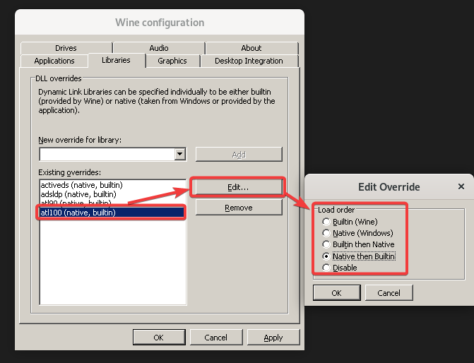

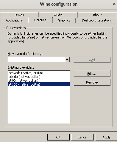

Die Registerkarte Bibliotheken ist die wichtigste Registerkarte in Winecfg. Auf der Registerkarte Bibliotheken kannst du auswählen, welche Windows DLLs (Dynamic Link Libraries) von einem bestimmten Programm verwendet werden. Einige Programme funktionieren möglicherweise nicht richtig, wenn die falsche DLL ausgewählt ist. Auf der Registerkarte Bibliotheken kannst du festlegen, welche DLLs von einem Programm verwendet werden. Wenn ein Programm z. B. versucht, die falsche DLL für Microsoft DirectX zu verwenden, kannst du sie auf der Registerkarte Bibliotheken außer Kraft setzen.
Um eine DLL zu überschreiben, wählst du die gewünschte DLL aus dem Dropdown-Menü Neue Überschreibung für Bibliothek aus, klickst auf die Schaltfläche„Hinzufügen“ und dann auf Übernehmen. Dadurch wird die ausgewählte DLL zur Liste der vorhandenen Überschreibungen hinzugefügt (siehe unten). Wenn das Programm nun versucht, die falsche DLL zu laden, wird es stattdessen die von dir ausgewählte DLL verwenden.
Neben jeder DLL in der Liste siehst du die Kennzeichnung native und builtin.
Die Bezeichnung „nativ „ bedeutet, dass die DLL von deinem System bereitgestellt wird und nicht Teil von Wine ist. Die Kennzeichnung “ builtin“ bedeutet, dass die DLL in Wine integriert ist. Als Faustregel gilt, dass du versuchen solltest, die native Version einer DLL zu verwenden, wenn sie verfügbar ist. Die Builtin-Version einer DLL sollte nur dann verwendet werden, wenn das Programm mit der nativen Version nicht funktioniert.
gewünschte DLL auswählen
Du kannst eine bestehende Überschreibung bearbeiten, indem du sie in der Liste auswählst und auf die Schaltfläche„Bearbeiten“ klickst. Daraufhin öffnet sich ein neues Fenster, in dem du die Ladereihenfolge der DLLs wie unten dargestellt ändern kannst.
  • Das Optionsfeld„Native(Windows)“ sollte standardmäßig ausgewählt sein. Diese Einstellung bewirkt, dass Wine die native Version der DLL verwendet, wenn sie verfügbar ist.
  • Das Optionsfeld„Builtin(Wine)“ sollte nur verwendet werden, wenn das Programm nicht mit der nativen Version der DLL funktioniert.
  • Das Optionsfeld„Deaktiviert“ kann verwendet werden, um eine Überschreibung zu deaktivieren. Das ist nützlich, wenn du eine Überschreibung vorübergehend deaktivieren willst, um zu sehen, ob sie Probleme verursacht.
Reihenfolge der Ladung ändern

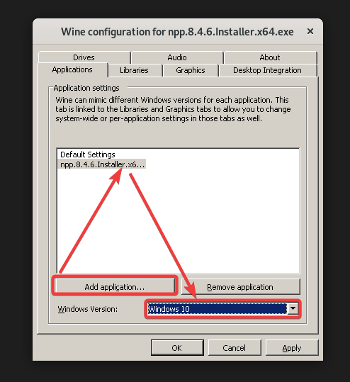

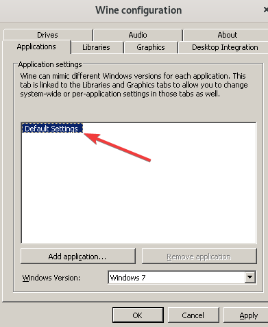

Die zweite wichtige Registerkarte in Winecfg ist die Registerkarte Anwendungen. Auf der Registerkarte Anwendungen kannst du Einstellungen ändern, die für einzelne Programme gelten. In der Standardeinstellung werden die Standardeinstellungen für alle Programme verwendet. Das heißt, die allgemeinen Einstellungen werden für alle Programme verwendet.
die Standardeinstellungen verwendet werden
Du kannst auf der Registerkarte Anwendungen die Einstellungen für ein bestimmtes Programm ändern, ohne die Einstellungen für alle Programme zu ändern. Du änderst, welche Windows-Version das Programm verwendet, ob ein virtueller Desktop verwendet werden soll oder nicht, und andere Einstellungen.
Der Grund dafür sind Kompatibilitätsprobleme mit bestimmten Programmen. Wenn ein Programm zum Beispiel unter Windows 10 nicht richtig funktioniert, kannst du versuchen, die Einstellung auf Windows 7 zu ändern. Als Faustregel gilt, dass du versuchen solltest, die neueste Version von Windows zu verwenden, für die das Programm entwickelt wurde. Windows 7 ist zu alt und viele Programme werden damit nicht richtig funktionieren. Die Windows 11-Vorschau ist zu neu und viele Programme werden auch damit nicht richtig funktionieren. Daher ist Windows 10 normalerweise die beste Wahl.
Um eine Reihe von Einstellungen für ein bestimmtes Programm zu erstellen, klicke auf „Anwendung hinzufügen“ und suche nach der EXE-Datei des Programms. Wähle dann die gewünschte Windows-Version aus dem Dropdown-Menü aus (siehe unten). In diesem Beispiel wählst du Notepad ++ und Windows 10. Von nun an gelten die Einstellungen, die du änderst, nur noch für Notepad ++. Wenn du Notepad ++ öffnest, verwendet Winecfg die Windows 10 Umgebung.
Die anderen Registerkarten in Winecfg sind selbsterklärend und du kannst mit ihnen experimentieren, um zu sehen, was sie bewirken. Es ist unmöglich, in diesem Artikel alle Einstellungen zu behandeln. Für weitere Informationen kannst du die offizielle Dokumentation zu Rate ziehen.
Anwendungseinstellungen

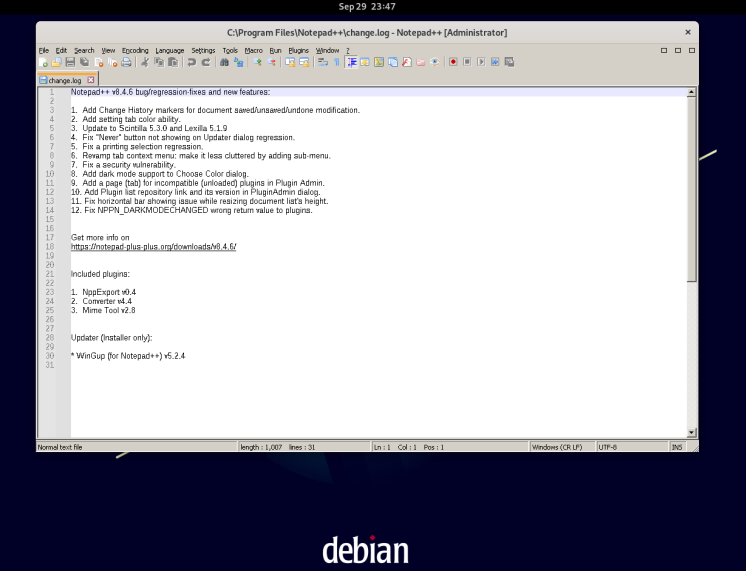

Wine zur Installation einer Windows-Anwendung verwenden
Jetzt, wo du Wine installiert und konfiguriert hast, kannst du es verwenden, um Windows-Programme zu installieren. In diesem Lernprogramm lernst du, wie du mit Wine ein Windows-Programm installierst.
In diesem Lernprogramm verwenden wir das Programm Notepad ++. Du kannst das Installationsprogramm von der offiziellen Website herunterladen.

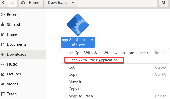

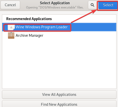

Sobald du das Installationsprogramm heruntergeladen hast, klicke es mit der linken Maustaste an und wähle„Mit anderer Anwendung öffnen„.
wähle "Mit anderer Anwendung öffnen."
Wähle in dem erscheinenden Fenster„Wine Windows Program Loader“ und klicke auf„Auswählen„.
wähle "Wine Windows Program Loader"

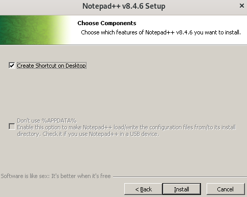

Das Installationsprogramm sollte nun in einer Wine-Umgebung starten. Bearbeite das Installationsprogramm wie jedes andere Windows-Programm.
notepadd++ installieren

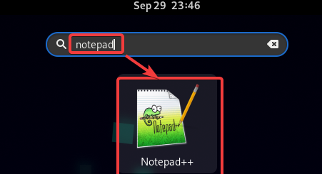

Um das Programm zu starten, gib notepad in die Suchleiste ein und klicke auf das Symbol „Notepad ++“, das erscheint.
Notizblock öffnen
Du solltest jetzt das Notepad ++ Fenster sehen. Herzlichen Glückwunsch, du hast erfolgreich ein Windows-Programm mit Wine installiert!
Du solltest jetzt das Notepad-Fenster sehen.

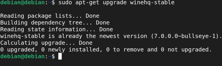

Da Wine ständig weiterentwickelt wird, ist es wichtig, dass du es auf dem neuesten Stand hältst. Neue Versionen von Wine werden häufig veröffentlicht und bringen in der Regel Fehlerbehebungen und neue Funktionen mit sich.
Um Wine zu aktualisieren, führe den unten stehenden Befehl aus.
sudo apt-get upgrade winehq-stable
Wein aktualisieren
Wie bereits erwähnt, gibt es auch Entwicklungsversionen von Wine, die weniger häufig veröffentlicht werden. Diese Versionen können instabil sein und Bugs enthalten. Wenn du die Entwicklungsversion verwenden möchtest, kannst du sie installieren, indem du den folgenden Befehl ausführst:
sudo apt-get upgrade winehq-devel
