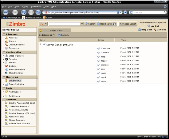

Drücke „Enter“ um es zu beenden. Lass uns nachsehen, ob alle Zimbra Dienste richtig ausgeführt werden – wechsle zum Zimbra Konto …
su – zimbra
… und gib den Befehl ein:
zmcontrol status
Die Ausgabe sollte wie folgt aussehen:
Host server1.example.com
antispam Running
antivirus Running
ldap Running
logger Running
mailbox Running
mta Running
snmp Running
spell Running
stats Running
Falls ein Dienst oder mehrere Dienste nicht gestartet wurden, gib den Befehl ein:

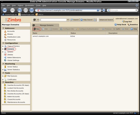

8.1 Administration Console

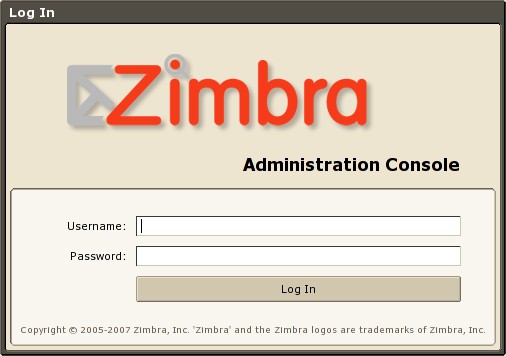

Via https://server1.example.com:7071/zimbraAdmin/ kannst Du auf die Administrationsoberfläche zugreifen. Melde Dich mit dem Benutzernamen „admin“ (ohne Anführungszeichen) und dem Passwort, das Du diesem Konto in Schritt 7.3 zugewiesen hast, an.
Willkommen in der Administration Console – mach Dich mit ihr vertraut.
Wenn Du Mail Adressen wie $user@example.com anstelle von $user@server1.example.com haben möchtest, musst Du eine neue Domain erstellen. Klicke im Hauptmenü auf der linken Seite auf „Domains“ und danach auf „New“ im Fenstermenü (Manage Domains).
