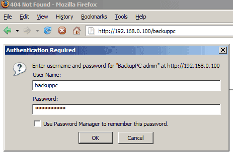

Öffne dann einen Browser und gib ein http://192.168.0.100/backuppc/ (oder http://server1.example.com/backuppc/ wenn Du einen geeigneten DNS Eintrag in Deinem Netzwerd für server1.example.com hast). Wenn Du eine Anmeldeaufforderung bekommst, ist alles OK, wenn nicht (wie bei meiner Installation), lass diesen Befehl laufen:

Gehe danach erneut zu http://192.168.0.100/backuppc/ und logge Dich mit dem Nutzernamen backuppc und backuppc's Passwort ein:

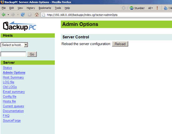

Mit den Admin Options kannst Du die Server Konfigurationen neu laden:

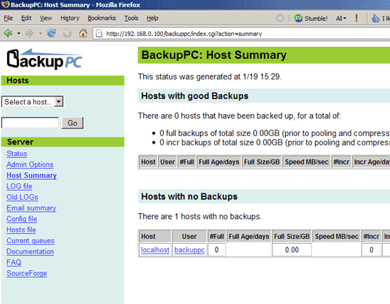

Das Host Summary zeigt Dir eine Zusammenfassung von allen konfigurierten clients und ihren Sicherungsstatus. Zur Zeit ist nur localhost als client für Sicherheitskopien konfiguriert. Wir werden localhost später entfernen, da wir es nicht sichern möchten.

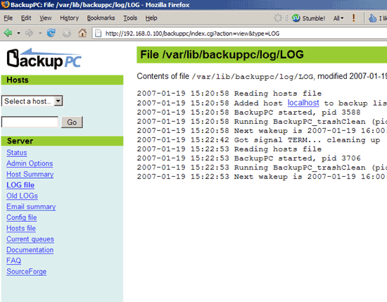

Unter LOG file findest Du die neusten Log-Einträge:

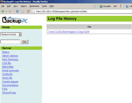

Die Opiton Old LOGs zeigt Dir, welche Log-Dateien verfügbar sind. BackupPC hat einen eingebauten Log Rotationsmechanismus, also wird es mehr eine Log-Datei mit der Zeit. Eine maximale Anzahl von Log-Dateien kann hier festgelegt werden /etc/backuppc/config.pl.

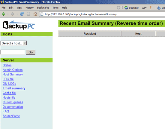

Die Option Email summary zeigt Dir eine Liste von Sicherungsberichten, die per Email gesendet wurden. Zur Zeit ist der Ordner noch leer:
