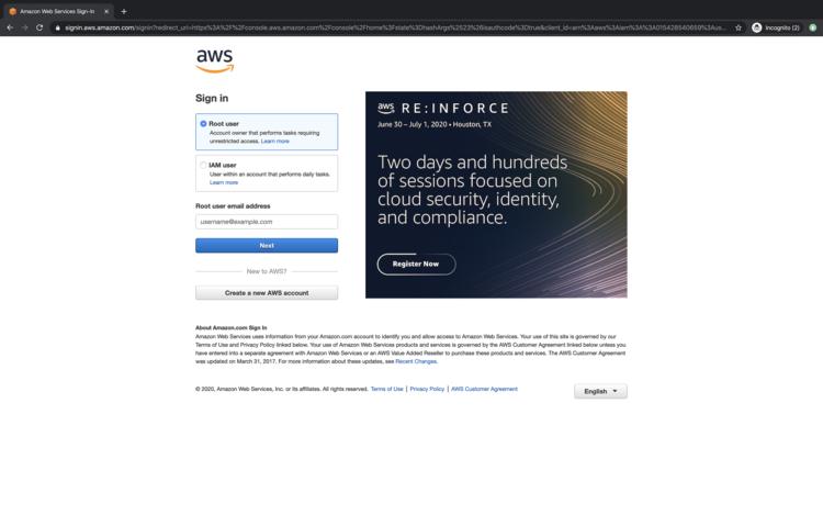

  1. Klicke auf hier um zur AWS-Anmeldeseite zu gelangen.
Wenn wir auf den obigen Link klicken, sehen wir eine Webseite wie die folgende, auf der wir uns mit unseren Anmeldedaten anmelden müssen.
Bei AWS anmelden

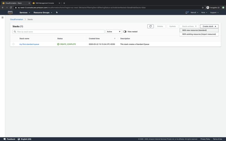

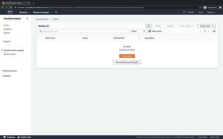

Im Haupt-Dashboard von Cloudformation klickst du auf „Stack erstellen“, um einen Stack zu erstellen.
Stapel

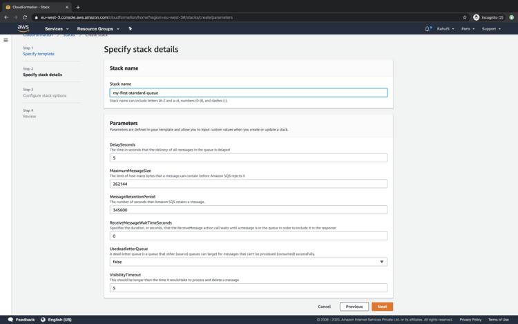

Gib einen Namen für den zu erstellenden Stack an und gib die erforderlichen Details ein oder übernehme die Standardwerte und klicke auf „Weiter“.

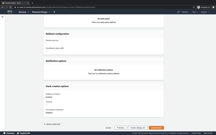

Scrolle auf der Seite nach unten und klicke auf die Schaltfläche „Stapel erstellen“, um einen Stapel zu erstellen, der eine Standardwarteschlange erzeugt.
Richtlinien und Benachrichtigungen

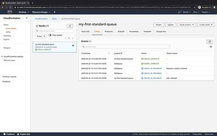

Du kannst den Status unter Ereignisse sehen. Sobald der Status des Stapels auf „CREATE_COMPLETE“ wechselt, bedeutet dies, dass die Warteschlange erstellt wurde.
SQS-Warteschlange erstellt

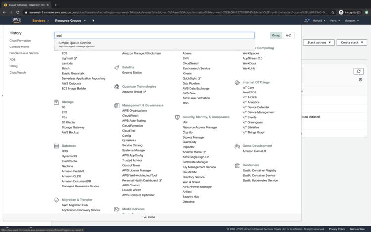

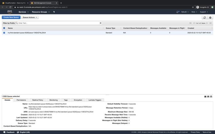

Klicke auf „Dienste“ und suche nach „SQS“, um zu sehen, ob die Warteschlange erstellt wurde oder nicht.
SQS-Dienst

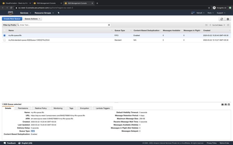

Auf dem Haupt-Dashboard der SQS kannst du sehen, dass die Warteschlange erstellt wurde. Der Name der Warteschlange ist der Name des Cloudformation Stacks mit einem zufälligen Suffix, da wir den Namen der Warteschlange im Stack nicht angegeben haben.
Neue QUEUE erstellen

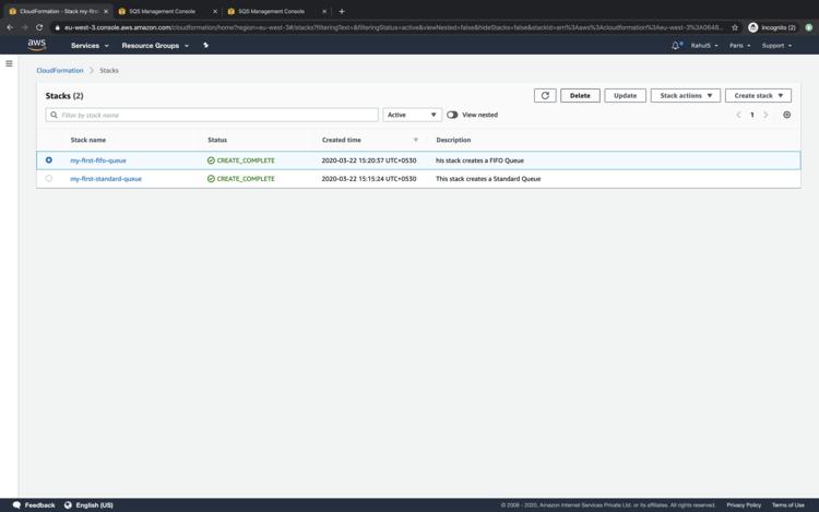

Gehe zurück zum Haupt-Dashboard von Cloudformation und befolge die gleichen Schritte wie bei der Erstellung einer Standard-Warteschlange.
FIFO Queue
Sobald der Stack erstellt ist, kannst du sehen, dass die FIFO-Warteschlange einsatzbereit ist. Hier siehst du, dass die FIFO-Warteschlange keine zufällige Zeichenkette hat. Der Grund dafür ist, dass wir in der Cloudformation-Vorlage eine Option haben, mit der wir den Namen für die zu erstellende Warteschlange angeben können.
Queue-Liste
Wenn die Warteschlangen nicht mehr benötigt werden, können sie gelöscht werden, indem du den Cloudformation Stack aus dem Haupt-Dashboard löschst.
Liste der Stapel
