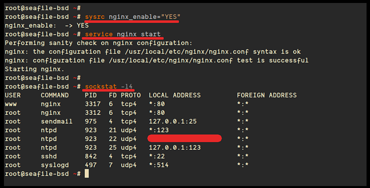

Sobald die Installation abgeschlossen ist, füge den nginx-Dienst zum Systemstart hinzu.
sysrc nginx_enable="YES"
Starte dann den nginx-Dienst.
service nginx start

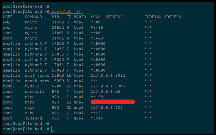

Damit ist der Nginx-Webserver auf dem FreeBSD-System eingerichtet und läuft. Überprüfe ihn mit den folgenden Befehlen.
service nginx status
sockstat -l4
Der Nginx-Dienst läuft mit dem Standard-HTTP-Port 80.

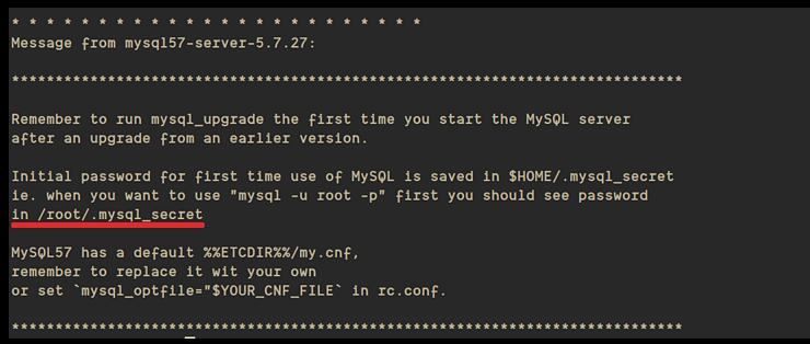

pkg install mysql57-server mysql57-client

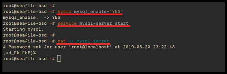

Sobald die Installation abgeschlossen ist, erhältst du das standardmäßig generierte MySQL-Root-Passwort in der Datei „~/.mysql-secret“.
Füge nun den MySQL-Dienst zum Systemstart hinzu und starte den Dienst.
sysrc mysql_enable="YES"
service mysql-server start
Der MySQL-Dienst ist eingerichtet und läuft.

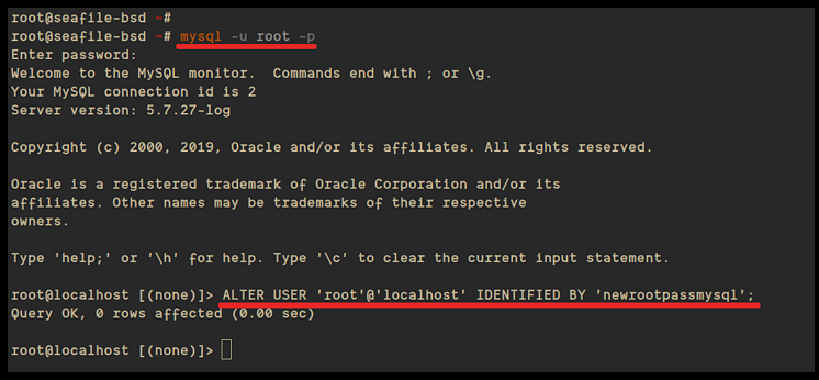

Als nächstes müssen wir das Standard-MySQL-Root-Passwort ändern, bevor wir eine neue Datenbank erstellen. Zeige das generierte Standard-MySQL-Root-Passwort mit dem Befehl cat an (siehe unten).
cat ~/.mysql-secret
Kopiere das generierte Root-Passwort und melde dich als Root-Benutzer in der MySQL-Shell an.
mysql -u root -p
Paste the PASSWORD:
Ändere das MySQL-Root-Passwort mit der folgenden Abfrage.
ALTER USER 'root'@'localhost' IDENTIFIED BY 'newrootpassmysql';

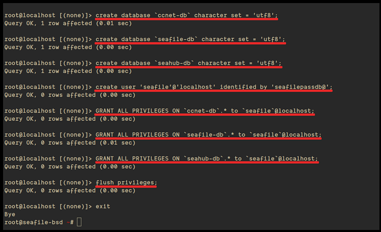

Danach erstellst du einen neuen MySQL-Benutzer und neue Datenbanken für unsere Seafile-Installation, indem du die folgenden MySQL-Abfragen verwendest.
create database `ccnet-db` character set = 'utf8';
create database `seafile-db` character set = 'utf8';
create database `seahub-db` character set = 'utf8';
create user ’seafile’@’localhost‘ identified by ’seafilepassdb@‘;
GRANT ALL PRIVILEGES ON `ccnet-db`.* to `seafile`@localhost;
GRANT ALL PRIVILEGES ON `seafile-db`.* to `seafile`@localhost;
GRANT ALL PRIVILEGES ON `seahub-db`.* to `seafile`@localhost;
flush privileges;
exit
Jetzt sind die MySQL-Datenbanken und -Benutzer für die Seafile-Installation erstellt und wir können den Seafile-Server installieren.

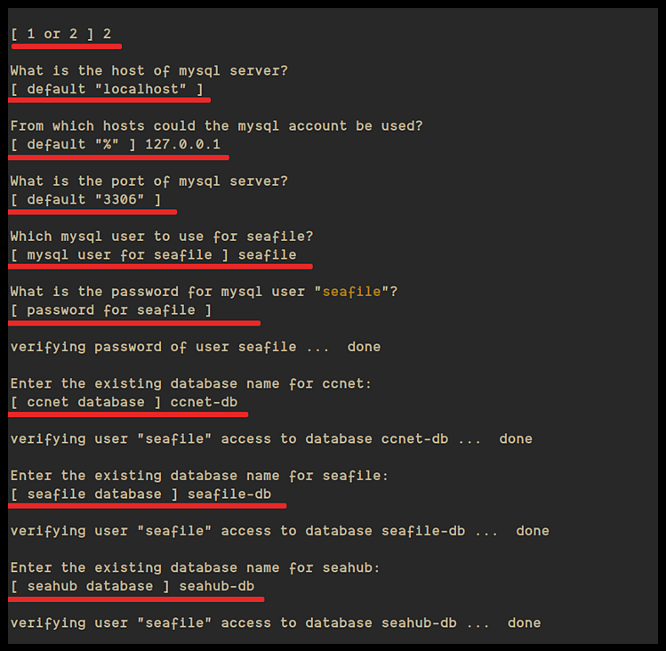

Nun wirst du nach einigen Fragen zur seafile-Installation gefragt.
Gib deinen Servernamen, den Domänennamen oder die IP-Adresse des Servers, das seafile-Datenverzeichnis und den seafile-Serverport ein und wähle die Zahl „2“, um die vorhandene MySQL-Datenbank zu verwenden.
Nun gibst du die Details zu deiner Datenbank und dem Benutzer ein (siehe unten).

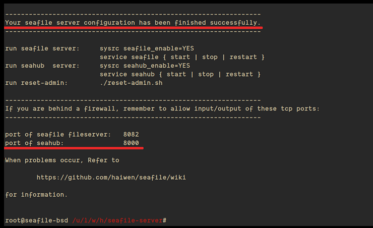

Sobald die Datenbankkonfiguration abgeschlossen ist, erhältst du das unten abgebildete Ergebnis.
Damit ist die Installation des seafile-Servers erfolgreich.
Starte nun die Dienste seafile und seahub mit dem unten stehenden Befehl.
service seafile start
service seahub start
Der seafile-Dienst läuft auf dem Standard-Port „8082“ und der seahub-Dienst auf dem Standard-Port „8000“.

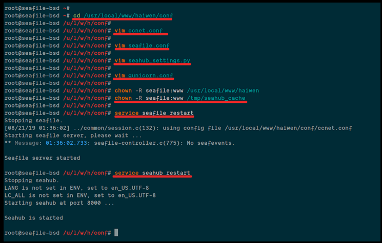

In diesem Lernprogramm werden wir die Seafile hinter dem nginx Reverse Proxy einrichten und den Domainnamen „files.mydomain.comf“ verwenden. Wir brauchen also eine zusätzliche Konfiguration für Seafile und Seahub.
Gehe nun in das Seafile-Installationsverzeichnis „/usr/local/www/haiwen/conf“.
cd /usr/local/www/haiwen/conf
Bearbeite die Konfigurationsdatei „ccnet.conf“.
vim ccnet.conf
Ändere die „SERVICE_URL“ mit deinem Domainnamen und ändere „http“ in „https“.
SERVICE_URL = https://files.mydomain.com/
Speichern und schließen.
Bearbeite nun die Datei „seafile.conf“ mit dem Editor vim.
vim seafile.conf
Füge die Option „host“ zu „127.0.0.1“ für die Konfiguration des „fileservers“ hinzu.
[fileserver]
host = 127.0.0.1
port = 8082
Als Nächstes müssen wir die Konfiguration „FILE_SERVER_ROOT“ mit unserem Domainnamen definieren, indem wir die Konfiguration „seahub_settings.py“ bearbeiten.
vim seahub_settings.py
Ändere den Domänennamen mit deinem eigenen und füge ihn ein.
FILE_SERVER_ROOT = 'https://files.mydomain.com/seafhttp'
Bearbeite nun die Datei „gunicorn.conf“ mit dem Editor vim.
vim gunicorn.conf
Ändere die Option bind mit der lokalen IP „127.0.0.1“ wie unten dargestellt.
bind = "127.0.0.1:8000"
Speichere und schließe.
Als Nächstes müssen wir den Besitzer des seafile-Installationsverzeichnisses und des seahub-Cache-Verzeichnisses auf den Benutzer „seafile“ mit der Gruppe „www“ ändern.
chown -R seafile:www /usr/local/www/haiwen
chown -R seafile:www /tmp/seahub_cache
Starte dann die Dienste seafile und seahub neu.
service seafile restart
service seahub restart
Damit laufen der seafile- und der seahub-Dienst mit der benutzerdefinierten Konfiguration.

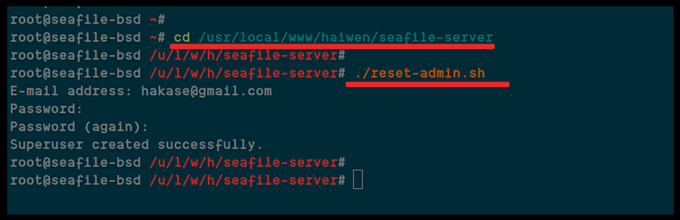

Jetzt müssen wir den Admin-Benutzer für unsere seafile-Installation erstellen. Gehe in das Verzeichnis „/usr/local/www/haiwen/seafile-server“ und führe das Skript „reset-admin.sh“ aus.
cd /usr/local/www/haiwen/seafile-server
./reset-admin.sh
Gib deine E-Mail-Adresse und das Passwort ein, und schon ist der Admin-Benutzer für den Seafile-Server erstellt worden.

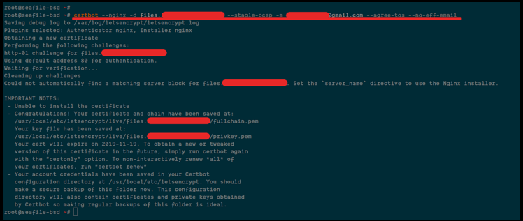

Installiere certbot und das nginx-Plugin mit dem unten stehenden pkg-Befehl.
pkg install py36-certbot py36-certbot-nginx
Sobald die Installation abgeschlossen ist, generierst du das SSL mit dem unten stehenden certbot-Befehl. Achte darauf, dass du den Domänennamen und die E-Mail-Adresse durch deine eigene ersetzt.
certbot --nginx -d files.mydomain.com --staple-ocsp -m myemail@gmail.com --agree-tos --no-eff-email
Jetzt ist das SSL letsencrypt erzeugt und befindet sich im Verzeichnis „/usr/local/etc/letsencrypt“.

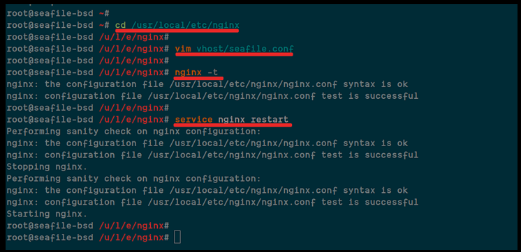

Als nächstes gehst du in das Verzeichnis „/usr/local/etc/nginx“ und erstellst mit dem Editor vim eine neue Konfigurationsdatei für den virtuellen Host „vhost/seafile.conf“.
cd /usr/local/etc/nginx
vim vhost/seafile.conf
Teste danach die nginx-Konfiguration und stelle sicher, dass kein Fehler auftritt. Starte dann den nginx-Dienst neu.
nginx -t
service nginx restart
Jetzt erhältst du das unten stehende Ergebnis.
Die Nginx-Konfiguration des virtuellen Hosts für Seafile wurde hinzugefügt. Überprüfe mit dem Befehl „sockstat“, ob der HTTPS-Port vom Nginx-Dienst verwendet wird.
sockstat -l4

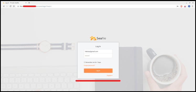

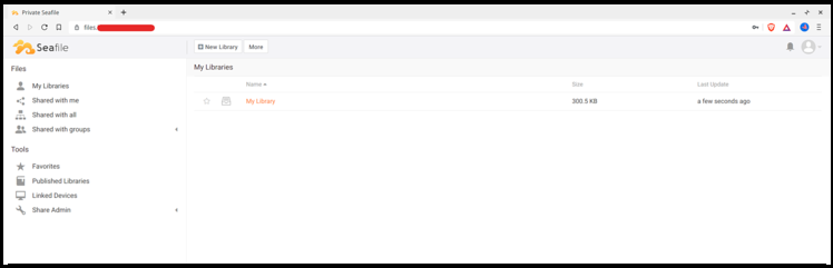

Schritt 8 – Testen
Öffne deinen Webbrowser und gib die URL deiner Seafile-Installation in die Adressleiste ein.
http://files.mydomain.com/
Jetzt wirst du auf die sichere HTTPS-Verbindung umgeleitet und bekommst die Seafile-Anmeldeseite angezeigt (siehe unten).
Gib deine Admin-E-Mail und dein Passwort ein und klicke auf die Schaltfläche „Anmelden“.

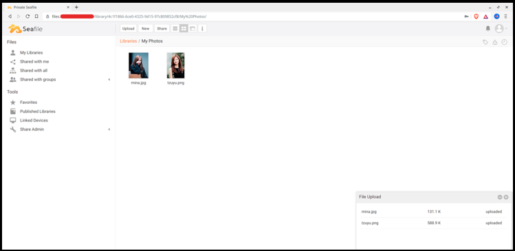

Du erhältst das Seafile Dashboard wie unten abgebildet.
Jetzt kannst du eine neue Bibliothek erstellen und deine Dateien in diese hochladen. Unten siehst du das erfolgreiche Ergebnis nach dem Erstellen einer neuen Bibliothek und dem Hochladen von Dateien in diese Bibliothek.
Damit ist die Installation von Seafile Server mit Nginx und SSL Letsencrypt auf FreeBSD 12.0 erfolgreich abgeschlossen.
