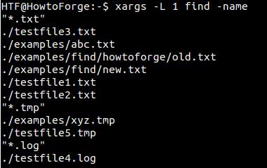

Was wir wollen, ist, dass der xargs-Befehl zuerst „*.txt“ an den find-Befehl übergeben sollte, so dass find uns Ergebnisse in Bezug auf .txt-Dateien liefert, und dann „*.log“ übergeben wird. Dies kann mit der von xargs bereitgestellten Kommandozeilenoption -L erfolgen.
Die Befehlszeilenoption -L benötigt eine Zahl, die sie als die maximale Anzahl von nicht-leeren Zeilen behandelt, die gleichzeitig als Eingabe an den Befehl übergeben werden sollen. In unserem Fall ist dieser Wert also 1, da wir möchten, dass eine Eingabezeile als Input übergeben wird, um sie gleichzeitig zu finden.
Also, hier ist der Befehl, den wir ausführen sollten:
xargs -L 1 find -name
Der folgende Screenshot zeigt den oben genannten Befehl in Aktion:

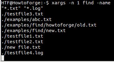

In solchen Situationen können Sie die Befehlszeilenoption‘-n‘ verwenden.
Die Kommandozeilenoption ‚-n‘, wie ‚-L‘, benötigt eine Zahl, die die Anzahl der Argumente darstellt, die xargs pro Kommandozeile übergeben soll. In dem Fall, in dem wir gerade gesprochen haben, sollten „*.txt“ und „*.log“ verschiedene Argumente sein, und da wir wollen, dass sie einzeln übergeben werden, müssen wir ‚1‘ als Wert für ‚-n‘ angeben.
xargs -n 1 finden -name
Dies sind also die Möglichkeiten, wie wir xargs dazu bringen können, einen Befehl mehrmals auszuführen.

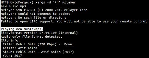

4. Wie man xargs dazu bringt, Dateinamen mit Leerzeichen zu behandeln.
Wenn Sie sich erinnern, haben wir eingangs erwähnt, dass xargs Leerzeichen (sowie Leerzeichen und Leerzeichen) als Trennzeichen behandelt. Dies kann zu Problemen führen, wenn die Dateinamen, die als Eingabe an xargs übergeben werden, Leerzeichen enthalten.
Angenommen, das aktuelle Verzeichnis enthält eine Datei mit dem Namen’new music.mp3′, und Sie möchten, dass xargs diesen Namen an den mplayer weitergibt, damit dieser die Datei abspielen kann. Wenn du den konventionellen Weg gehst, bekommst du einen Fehler:
Das liegt daran, dass diese aufgrund des Abstandes zwischen ’new‘ und ‚music.mp3‘ vom mplayer als zwei verschiedene Dateien behandelt werden. Eine Möglichkeit, dieses Problem zu lösen, ist die Verwendung von Backslash während der Eingabe:
new\ music.mp3
Die andere Möglichkeit ist, das Trennzeichen zu ändern, was Sie mit der Option -d tun können. Beispielsweise können Sie xargs bitten, Newline nur als Trennzeichen zu betrachten, was auf folgende Weise geschehen kann:
xargs -d '\n' mplayer
