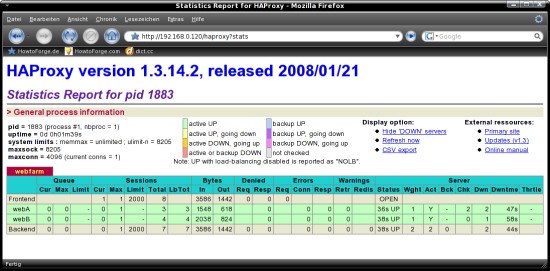

5 HAProxy Statistiken
HAProxy bietet ein Webinterface für Statistiken. Du kannst via http://192.168.0.120/haproxy?stats in einem Browser Deiner Wahl darauf zugreifen. Melde Dich mit den Daten, die Du in der HAProxy Konfigurationsdatei konfiguriert hast (in diesem Beispiel kannst Du Dich mit dem Benutzernamen „someuser“ und dem Passwort „somepassword“ anmelden (beide ohne Anführungszeichen)), an. Wenn Du keine Statistiken möchtest/benötigst, entferne einfach die Zeilen in den HAProxy Konfigurationsdateien auf beiden Load Balancern, die mit „stats“ beginnen.
