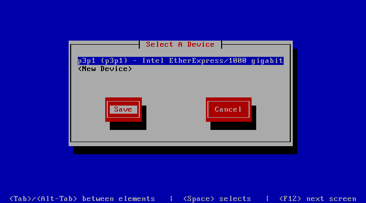

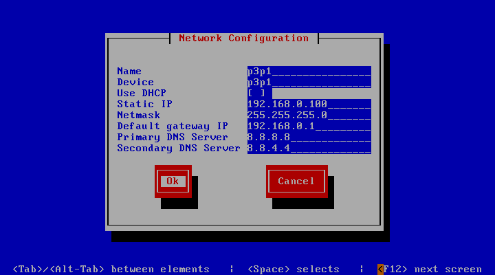

Tragen Sie dann Ihre Netzwerkdetails ein – deaktivieren Sie DHCP und tragen Sie eine statische IP-Adresse, eine Netzmaske und Ihr Gateway ein und wählen Ok:
Wählen Sie dann Save:

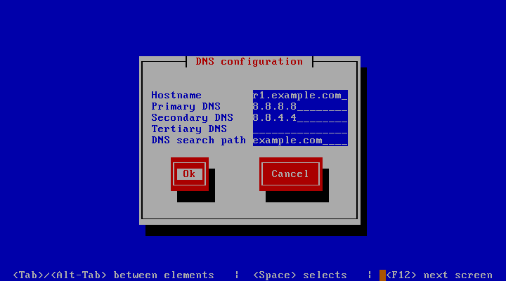

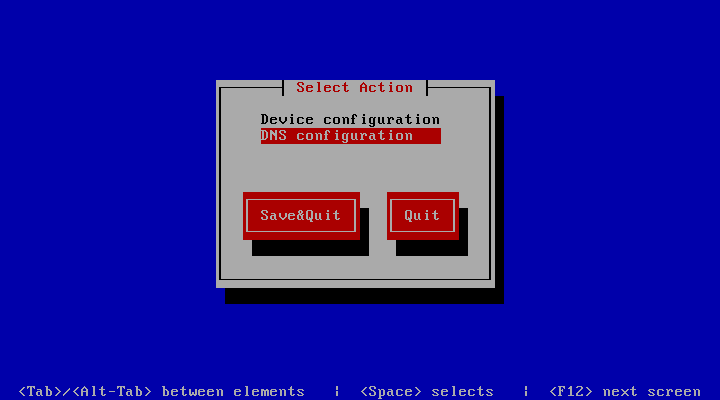

Sie können auch zusätzliche Nameserver bestimmen.Wählen Sie DNS configuration:
Tragen Sie nun die zusätzlichen Nameserver ein und wählen Ok:

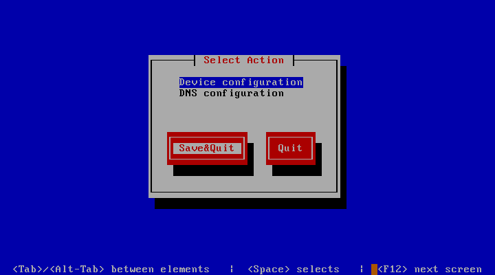

Wählen Sie danach Save&Quit:
